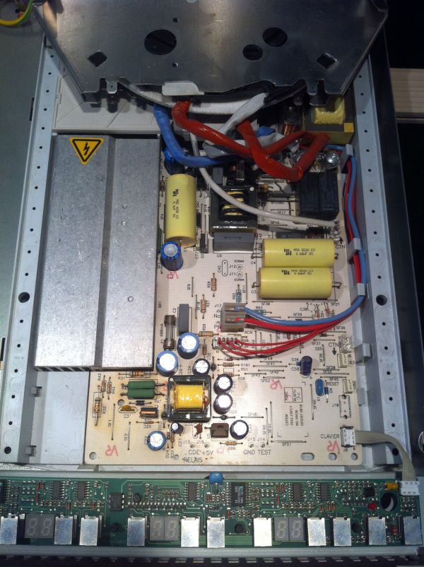

Ik heb dus een Siemens inductiekookplaat van 12 jaar oud. Het gaat om het type EH75451EU/02
Op een van de voedingsmodules was de Varistor uitgefikt en wat andere componenten zwart. Ik heb ff moeten zoeken om de juiste Varistor te vinden maar heb uiteindelijk de volgende zaken vervangen op de rechter voedings module:
1 Varistor
1 Film condensator
4 Schijfcondensatoren
1 Weerstand
Heb de boel weer in elkaar gezet maar nog steeds problemen. Weer uit elkaar en hoofdprint gecontroleerd. Contacten van de gelijkrichter zitten vast, wel los contact gevonden van één van de twee power relais op de hoofdprint. Vast gesoldeerd, alles weer in elkaar. Nog steeds geen warmte. Als je de pan boven de pit houdt hoor je een lichte tik, repeterend tot je de pan weghaalt.
Wie kan mij vertellen wat dit is? Het is niet het relais want ik heb de boel open staan met een zwevende pan erboven en kan het geluid lokaliseren maar kan het relais goed zien en dat is het niet. Ik ben er zeker van dat het van de pit zelf afkomt maar snap niet wat dit geluid dan produceert.
Ik heb de rechter (gerepareerde) voedingsprint verwisseld met de linker en die is prima gemaakt want de linkerkant van de kookplaat werkt ook met de gerepareerde voedingsmodule. Dus op het lijkt erop dat het probleem in de hoofdprint zit.
Wie o wie?
Zojuist harde klap, film condensator eruit, terwijl dit de print van de linkerkant is die nog rechts er in zat, grrrr. Heb nog een film condensator liggen en ga hem vervangen. Ben benieuwd wat er nu weer mis zal gaan. Dit is wel het laatste wat ik er vandaag aan doe.
Boel weer open gemaakt en bekeken. Het is niet zeker dat de Film Condensator eruit ligt, wel flink zwart er om heen. In ieder geval doet de rechterhelft nu niets meer, voor zover de reparatiepoging.
Bizar detail, de gerepareerde voedingsmodule zit op links en werkt prima.
Als varistor defect was op voedingsprint dan is toestel op 400 volt gezet of bliksem inslag.
Hoofdprint is dus dan in alle opzichte onbetrouwbaar geworden.
Ik denk dat ik niks meer doe aan deze kookplaat als ik jouw opmerking zo lees. Als ik de printplaten moet gaan vernieuwen is een nieuwe kookplaat, met garantie, een veel betere oplossing. Jammer, ik had het uiteraard graag iets goedkoper willen houden. Bedankt voor je reactie.
