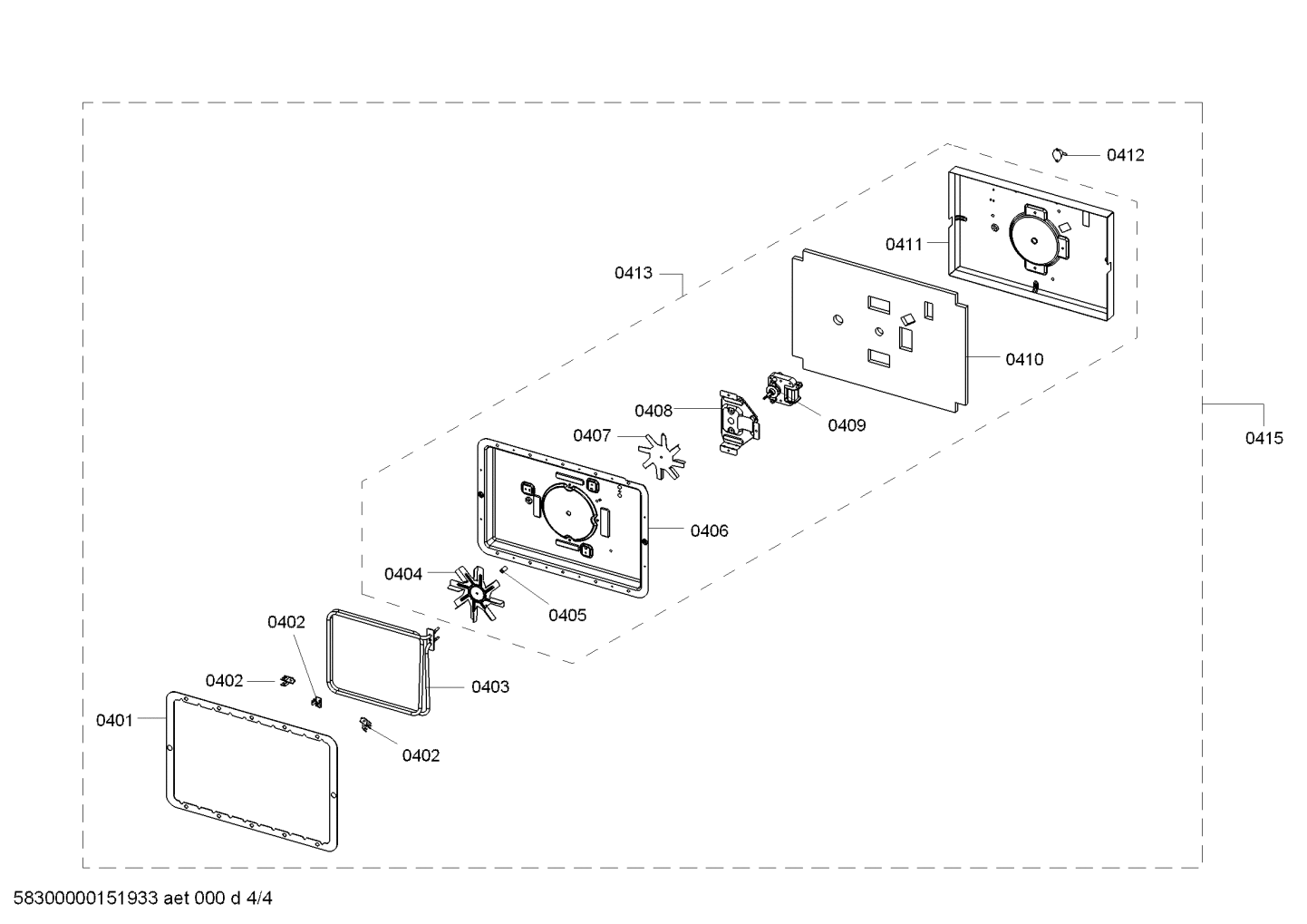

In mijn oven (Siemens HB85H500/01) draait de ventilator van het hete luchtgedeelte vrij als deze niet aanstaat. Loopt dus niet aan. Zodra ik de oven aanzet, fixeert de ventilator, en is met moeite handmatig te draaien, maar loopt niet verder. Oven weer uit, en ventilator draait weer vrij.
Is de motor defect, of is er iets anders aan de hand?
Link naar afbeelding motor in oven (pag. 4/part 0409): https://www.siemens-home.bsh-group....g?dataPk=9337809403934&width=1442&height=1019
Link vervangend artikel: https://www.siemens-home.bsh-group.com/nl/artikeloverzicht/12012871
Afbeelding: https://www.partsnl.nl/12012871-motor-oven-magnetron

Ik wil graag weten of de motor defect is. Hoe kom ik daar achter?
Indien defect ga ik 'm vervangen, maar dat heeft weinig zin als deze niet defect is.
Dus hoe kom ik er achter?
Bedankt!
Als het goed is, is het gewoon een 230V AC motortje. Zou er op moeten staan.
In dat geval kun je er mbv. een netsnoertje met daaraan twee schuifstekkertjes (van de jusite maat) even spanning op zetten om hem te testen. De motor heeft een soort kortsluiring die hem in de juiste richting laat starten, er is dus geen startcondensator oid nodig.
Wel voorzichtig mee omgaan natuurlijk, zorg dat het motortje aan een tafel vastgeklemd zit oid., want als ie begint te draaien kan ie door de startpuls vallen en je zal uit reflectie dat ding willen opvangen met de open contacten met 230V erop...
Op een veilige manier 230 volt op zetten of spanning meten tijdens bedrijf geen andere manier mogelijk.
Staat er spanning op maar draait niet dan weet je genoeg.
Maar deze is wel defect hoor is vrij standaard defect.
