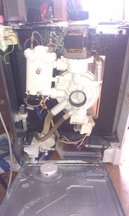

Ik heb een compacte siemens vaatwasser staan in onze werkplaats. type s2r1s, fd 8609000114. e nummer sk23200
De vaatwasser loopt zijn programma wel door, maar heeft dan geen water rond gesproeid.
Afpompen lijkt goed te gaan. de vaatwasser vult ook maar na 1o seconden stopt hij met vullen en doet hij nog 5 seconden een paar na sputtertjes en stopt hij ermee. Dit lijkt me wat kort maar misschien is dit normaal. dan hoor ik lichte brommen afgewisselt met klikjes.
Dit kan luiden op het bekende 1 minuut probleem maar wellicht is het wat anders. ik heb de vaatwasser open geschroeft, en dacht dat ik de niveau reglaar kamer moest schoonmaken. ik dacht dat dit ging om het grote witte ding maar deze kan ik niet openmaken of iets in die geest.
zie foto van zijkant:
er lag ook geen water op de bodem.
dat bruine onderin de witte doorzichtige unit, hoort dat normaal helemaal schoon te zijn?
iemand ideeën?
Dat bruine onderin hoort zo.
Staat de grote pomp niet vast?
Vaak kan je via de achterkant van de pomp deze verdraaien.
Als dit stroef loopt en daarna weer soepel heb je een kans dat deze weer loopt.
Ook zou de aanloopcondensator aan de motor een te kleine waarde kunnen hebben waardoor de hoofdpomp niet meer wil draaien en alleen blijft brommen.
Of hoofdpomp draait wel maar is de schoep los gekomen.
Ja de grote pomp gaat inderdaad niet meer rond. Er zit een brom in en als ik met de schroevendraaier hem iets verdraai veranderd het geluid.
Inmiddels de onderkant eraf. Motor losgehaald. Met de hand draait hij niet echt zwaar. Maar als je hem aanzet nog steeds een brom. Condensator dan misschien....?

Kans is groot zeker als de as gewoon soepel draait.
Even meenemen naar een onderdelenzaak kunnen ze vast wel even doormeten op capaciteit.
Met de motor en condensator even naar de electronicazaak. De condensator laten doormeten en inderdaad dat was deze stuk. Hij vond dat de motor ook niet heel soepel draaide. Naar zijn idee als je hem een zwieper gaf zou hij wel even door moeten draaien.
Nieuwe condensator ingebouwd en de lagertjes van de motor gesmeerd. Hier ging hij niet echt heel erg veel soepeler van.
En ja hoor de vaatwasser doet het weer!
Bedankt voor jullie hulp!
