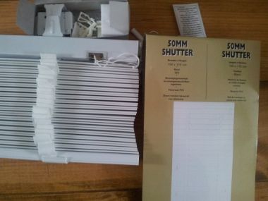

Ik heb shutters bij de Kwantum gekocht, maar deze zijn niet op maat.
Nu wil ik deze zelf graag op maat maken.
Zelf denk ik er aan om een decoupeerzaag met een zaagblad voor metaal te gebruiken. Ook voor het PVC gedeelte.
En zelf ben ik de decoupeerzaag wel gewend bij het leggen van planken. Het grove werk zeg maar, wat onder plintjes verdwijnt.
Netjes recht zagen heb ik niet echt ervaring mee.
Zal dat goed gaan?
Lees eerst eens even aandachtig de gebruiksaanwijzing die er bij zit.
Als het goed is, staat daar ook in hoe je alles in kunt korten.
Zo maar even een stuk met een zaag er afraggen, zal echt niet gaan.
Hoeveel moet er afgehaald worden?
Je moet namelijk met verschillende dingen rekening houden, zoals het draai mechanisme de draadkoorden en de lamellen.
Vaak zit bovenin ook een steun, die het binnenwerk vasthoud.
De lamellen, zijn met een schaar wel op maat te knippen.

Ik denk er ook over om dit te doen, maar twijfel nog of het wel mogelijk is aangezien ze van plastic zijn. Ben dus benieuwd of het jou nog gelukt is en hoe je het hebt aangepakt! :D
Zoals al door anderen is medegedeeld, zijn deze jaloezieën te versmallen, met een ijzerzaag of schaar.
Maar het inkorten heeft ook zijn grenzen qua maat.
