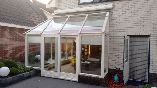

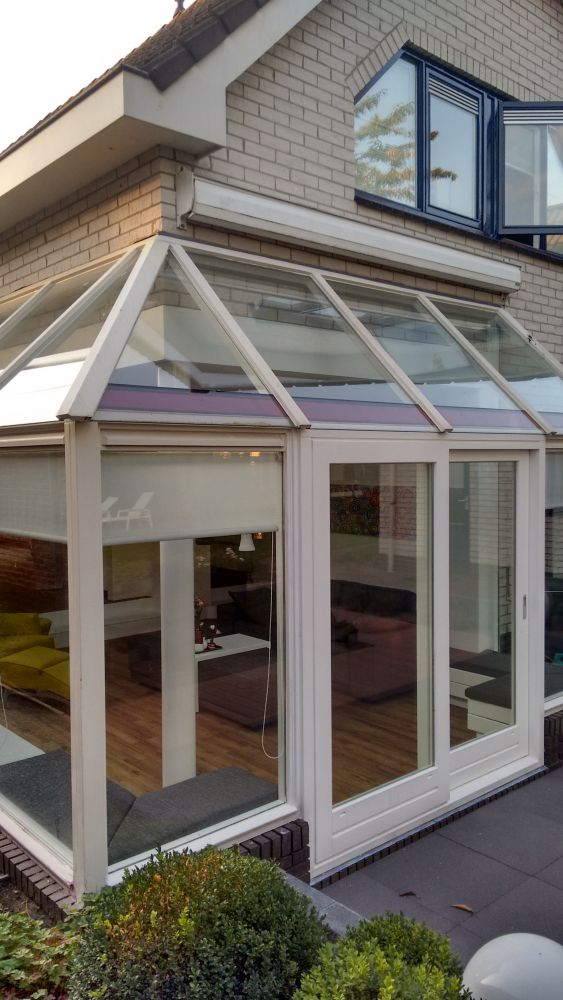

Mijn serre is toe aan een nieuwe laag verf.
Hoe kom ik veilig bij de bovenste balk? Met een grote huishoudtrap moet ik op het glas gaan liggen en moet iemand de trap tegenhouden. Met een reformladder gaat het ook niet. Als ik deze net onder of boven het zonnescherm links tegen de muur zet is de hoek te groot en komt de ladder te dicht op het glas.
Wie heeft er een goed idee?
Alvast bedankt voor jullie reacties.
Mvrgr, Gerrit

Volgens mij zou je net als een schilder hiervoor 2 steigers en een loopbrug moeten gebruiken.
Gvdbrink
Aan beide kanten een steiger met een loopbrug er tussen lijkt een optie. Is de overbrugging van de loopbrug dan niet te lang? We hebben het over 4 á 5 meter

Mijn collega kwam met het volgende idee.
Omdat de ramen onder een hoek staan en de constructie dragend is, zou deze het gewicht van een volwassene prima moeten kunnen dragen. Om houvast te hebben zou ik gebruik kunnen maken van 1 glasdrager om mij aan vast te houden en 1 om bijvoorbeeld met mijn knie of voet op te steunen.
Wat is jullie mening?
Zet er in ieder geval een steiger onder. Het lijkt op de foto niet zo ver reiken naar de bovenkant. Je kan inderdaad op het glas leunen. Het beste wel aan de zijkant van het glas. Ik zou met de voeten op de steiger blijven.
