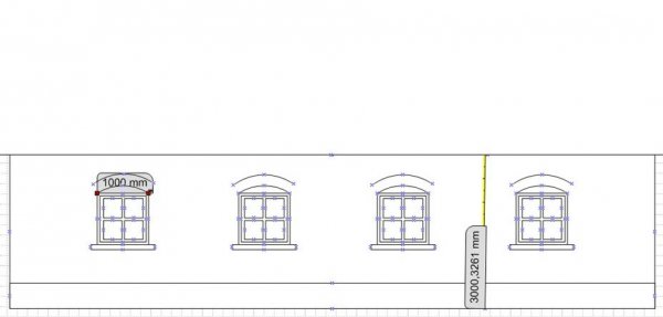

Hallo allemaal,
Het (grote) project hier roept een aantal vragen op waar ik even geen antwoord op weet; in de gevel komen ramen (kunststofkozijnen) met boven de ramen een segmentboog; de ramen zelf blijven rechthoekig (1 m breed). Tussen de boog en het raamkozijn wordt de boel dichtgemetseld/aangesmeerd; moet er een latei boven het kozijn geplaatst worden of is dat niet nodig?
Als de metselboog sterk genoeg is voor de belasting op de muur (zoals verdiepingsvloer en dak) is er geen latei nodig. Als je dit zelf niet weet, kan je beter een constructeur inschakelen.
Het kunststof kozijn zal wel gaan doorbuigen als dat deel van het segment op de bovendorpel rust.
