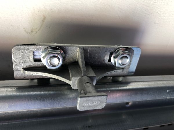

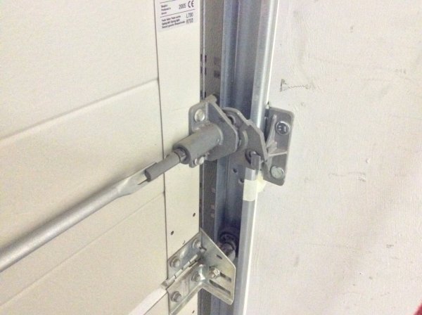

Door het toepassen van een gietvloer in mijn garage valt de vergrendeling van mijn sectionaaldeur niet meer in het slot. Voor zover ik kan zien kan de aanslag op een van de zijgeleiders niet versteld worden. Zou er een andere oplossing zijn?

De rechtse beugel die vast zit zal met boutjes vast zitten op de rails normaal gesproken zal deze moeten kunnen verschuiven en anders los halen en nieuwe gaatjes boren.
Als de vloer hoger is gekomen zal het toppaneel ook versteld moeten worden omdat deze nu waarschijnlijk ook niet aansluit op de dagmaat.

Dankjewel voor je reactie en je tip. Ik heb het inmiddels opgelost door niet de gaatjes op de rails te verboren maar de gaten in het losse deel van de sluiting, die met de aanslag, te verruimen. Het zijn nu een soort van sleufgaten geworden waardoor dit losse deel verstelbaar is geworden in hoogte en dus moment van aanslag.
