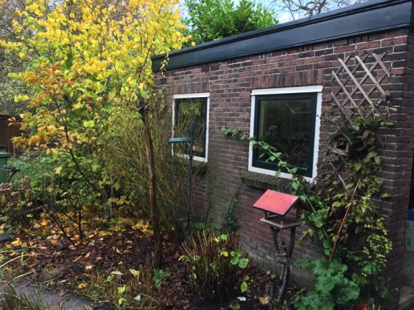

Hieronder wat foto's van de schuur...

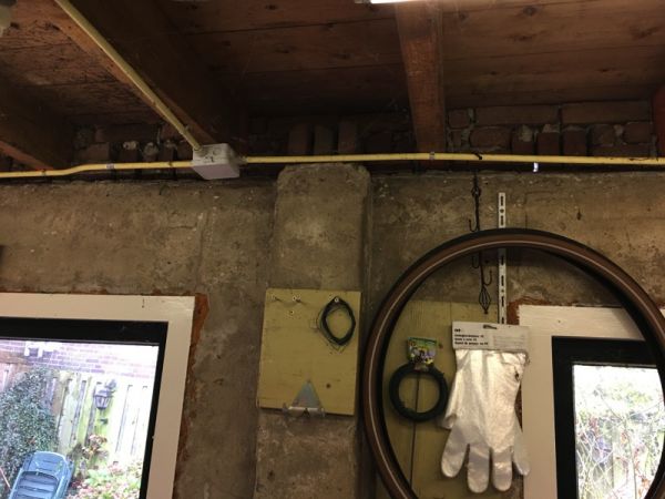

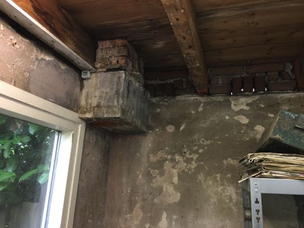

Zoals misschien op de foto's te zien is, is tussen de balken ventilatie aanwezig aan beide kanten. Oorspronkelijk zat er een schroten plafond in wat verrot was door lekkage maar dat is verholpen. De muren zijn erg slecht, de zand cement laag valt eraf als je het aanraakt.
De steens 'pilaar' (foto 3) wil ik wegwerken door de OSB plaat er net voorlangs te laten lopen dus links en rechts komen de metalen profielen zodat ik straks een gladde muur heb ivm een werkbank.
De 7cm luchtspouw van de wanden staat straks in verbinding met de luchtcirculatie tussen de balken.
Dus met deze extra info eigenlijk alsnog de vraag of ik de relatief dure dampdichte folie kan weglaten?

Als jij het in de winterdag en het zou buiten rondom nul zijn en je stookt het in je schuur niet warmer dan 15 graden krijg je geen probleem met vocht. Damprem is niet nodig.
Ventilatie moet goed zijn. Je kan in de gaten houden dat de temperatuur binnen en buiten zoveel mogelijk gelijk blijven.
