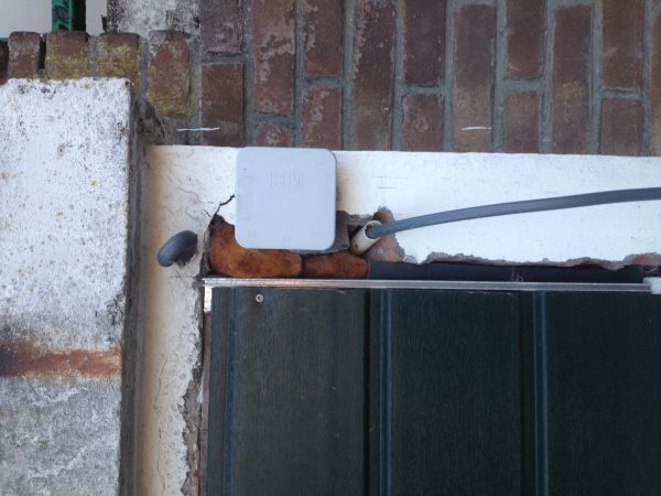

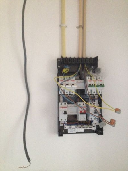

Ik wil een aparte groep maken voor mijn schuur.
Vanaf de meterkast gaat een leiding naar een buitenmuur waar ik een centraaldoos voor buiten heb geplaatst op ca 2 meter hoogte.
vandaar ga ik naar de schuur met een grondkabel die onder de grond ga leggen.
Nu zit er in de leiding vanaf de meterkast naar de buitenmuur een buitenkabel.
Nu heb ik 2 vragen:
1 is het beter om rechtstreeks vanaf de meterkast met een grondkabel te beginnen of kan ik de buitenkabel laten zitten en dan de buitenmantel van de grondkabel op de aarde van de buitenkabel aansluiten?
2 Wat voor soort aardlekschakelaar is het beste voor de nieuwe groep?
Ik zou een aardlekautomaat in de meterkast plaatsen. Zodat een storing geen gevolgen heeft voor de apparatuur in huis. En nodat er toch al een kabel ligt naar de gevel, zou ik die gebruiken. Vanaf daar kun je met de grondkabel verder.
Maar waarom zit de doos op de buitengevel op 2 meter hoogte? Ben je bang voor het grondwater? :wink:
De grondkabel moet je toch ingraven. Mooier is het om deze naar de kruipruimte te voeren, en binnen te koppelen aan de kabel die naar de meterkast gaat.
Zou inderdaad de grondkabel proberen rechtstreek op de groepenkast te zetten.
Je kan ook kiezen voor een aardlekautomaat.
Dan heb je hem helemaal gescheiden van de overige groepen.

Ik heb er voor gekozen op de muur omdat ik er daar nog bij kon als centraaldoos.
Ook kan ik vandaar uit nog een schakelaar op zetten voor eventuele buiten verlichting in de toekomst.

Voor wat betreft de kabel vanaf de meterkast heb ik nog wel een grondkabel liggen nu kan ik daar nog bij later als het plafond in mijn keuken en bijkeuken zit kan dat wat moeilijker.
Dus ga ik waarschijnlijk nu even de kabel vervangen.
