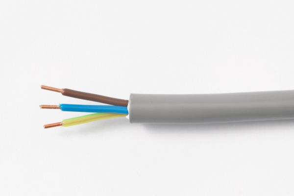

Met kabel wordt dit bedoeld. Gewoon gebruiken van inbouw/opbouwdoos tot en met lamp. Voor het strak monteren en extra bescherming kun je deze door een grijze slagvaste buis voeren:
De draden in deze kabel zijn massief.
Wat jij aangeeft is snoer. Vaak wit of zwart, en met een kern van dun gevlochten draad. En niet geschikt voor een vaste installatie.
Voor de volledigheid: losse draden in een buis heet installatiedraad. En mogen dus nooit los hangen.
