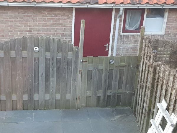

Beste allemaal.
De palen van mijn schutting zijn in de loop der tijd scheef gaan staan, hierdoor klemt mijn schuttingdeur met open en dicht doen.
Wat is de meest efficiënte manier om deze palen weer recht te krijgen?
Zijn houten palen, geplaatst in grond (zonder beton).
Gr. Eric
Het schuttingdeel links van de tuindeur er uit halen. Daarna de paal tussen het schuttingdeel en de tuindeur opnieuw plaatsen en tot slot het schuttingdeel weer terug plaatsen.
Zo te zien is de paal niet dragend genoeg geplaatst. Hierdoor is deze gaan zakken door het gewicht van het schuttingdeel en komt hij uiteindelijk scheef te staan.
En wil je aub de palen of dieper in de grond plaatsen of afzagen? Dit ziet er gewoon niet uit.
Palen niet diep genoeg geplaatst. Die extra lengte zit er niet voor niets aan.
Niet echt mooi maar wel effectief, zet een paal horizontaal tussen de twee staande palen, zaag dan de linkse paal gelijk met de andere, lijkt het nog iets.
Even uitproberen hoeveel langer de paal moet zijn t.o.v. de staande palen.
