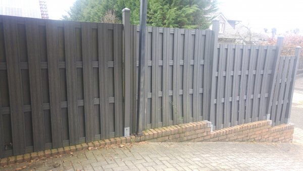

Deze kunststof schutting is van de buren en Dreigt om te vallen. De u profielen waarmee deze panelen bevestigd zijn zijn al gebroken.
Iemand een idee hoe dit te verstevigen of te repareren.

    Vind het sowieso al knap als deze schutting na gisteren is blijven staan. :shock:
    Doordat de schutting op een muur staat zul je niet veel anders kunnen dan de schutting te fixeren op de muur, geen idee wat er achter de schutting aanwezig is? Grond? Misschien de schutting achter het muurtje in de grond plaatsen?
    U ankers vervangen, de 2 schermen rechts halveren, en de overige schermen fixeren aan die paal die aan jouw kant staat, is dat een paal voor carport of iets dergelijks?
    De U-profielen mogen niet breken door wat wind. Garantie?

    Achter de schuttingen bevind zich een tuin die een meter dieper ligt. De paal aan mijn kant is can de carpoort. De u profielen zijn gebroken omdat de schuttingen te hoog zijn en teveel wind vangen. Ze zijn niet van mij. Ik zou zelf niet vior deze kunststof schuttingen gekozen hebben en zeker niet zon hoge. Maar xe staan nou eenmaal en als ze omvallen dan grote kans richting de buren. Bedankt voor de tip
    Dan moeten de U-profielen vervangen worden door het juiste bevestigingsmiddel.
