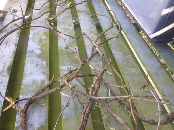

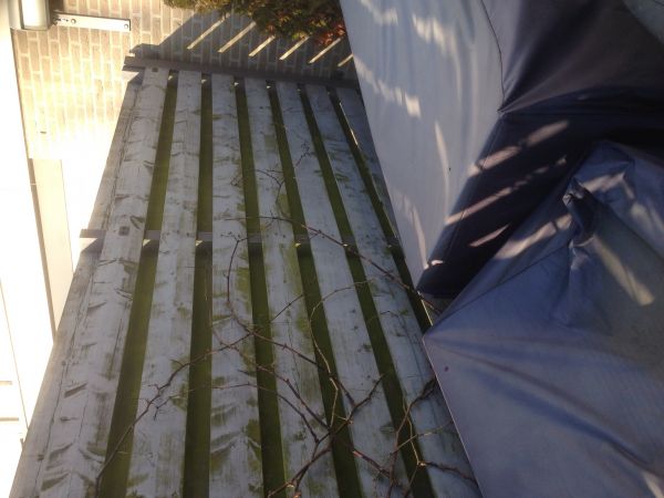

Ik wil graag mijn schutting schilderen.
Echter zit er ook aardig wat aanslag op.
Moet ik de schutting opnieuw schuren of kan het schoongemaakt worden met hoge druk?
Hogedruk, de lans niet te dicht bij het hout houden, anders spuit u dat kapot.
Met schuren krijgt u de aanslag er niet goed af.
Haemmertime
Dit heb ik zelf ook gehad, ik weet niet of ik er goed aan gedaan heb, maar ik heb deze klus 's zomers gedaan, en eerst behandeld met een groen verwijderaar, 2 x behandeld, en een week later de hoge druk erop, en een dag later behandeld.
idd wel goed uitkijken dat u de lans er niet te dicht op zet, dan spuit u het hout open, en heeft aanslag een nog makkelijkere hechting.
Een groenverwijderaar is niet nodig, hoe minder rommel erop komt hoe beter het is, een hogedrukspuit haalt het het groene zo weg.
In het voorjaar/zomer is idd. beter, wacht tot het een tijdje droog is geweest, als het hout te nat is blijft de verf op het hout liggen en trekt het niet in.
Gebruik eventueel een vochtmeter.
