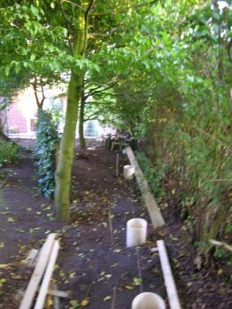

Met een grondboor rond 180 een meter diep gaten boren, kunststof buis erin zetten en een paar centimeter boven maaiveld laten uitsteken. Schuttingpaal erin zetten en afstorten met beton, zorg dat je de kop van het beton wat naar buiten af laat lopen en het hele zaakje afteren, ook de eerste paar centimeter van de paal.

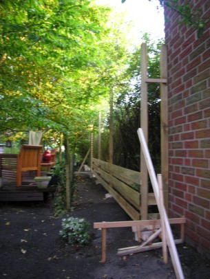

Nog een tip: smeer het gedeelte van de paal dat in de grond zit in met menie (natuurlijk ook de onderkant). Het liefst ook nog de 2-3 cm die boven de grond zit. Zodoende gaat de paal nog jaren langer mee.
