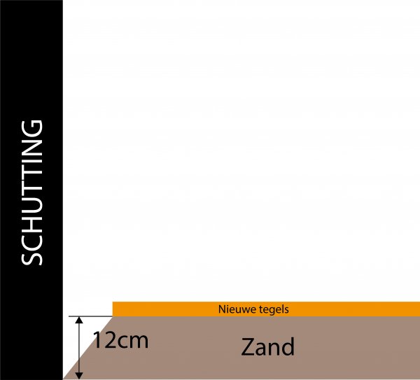

Ik heb een (heel handig :roll: ) familielid die mijn hulp gevraagd heeft met het bestrating van zijn terras.
Hij belde me vorige week heel enthousiast op, dat hij z'n schutting alvast heeft neergezet en ik dat niet meer hoefde te doen.
Echter, hij heeft eerst heel z'n tuin leeggehaald, daarna z'n schutting gaan neerzetten en daarna pas zand erop gegooid wat moest om op te hogen.....
Nou doet het probleem zich voor dat de onderkant van de tegel t.o.v. de onderkant van de geplaatste schutting wel 12cm is! Toen ik het geheel nog niet had opgemeten dacht ik dat misschien een bandje dit wel redelijk zou kunnen oplossen, alleen 12cm natuurlijk niet.
Het loshalen van de schuttingsdelen is ook geen optie, er zijn door een elektricien al kabels door de schutting heen geweven voor lichtpunten.
Het is een riet geweven schutting, gooi ik eronder dus zand tegenaan, is dit binnen een paar jaar weggerot.
Zijn er nog andere tips of ideeën?

Toch losmaken en omhoog zetten, een betonplaatje eronder.
Doe je dit nu niet, dan is op korte termijn de onderzijde rot.

Wellicht al te laat maar als alternatief een hoge border maken.
Achterkant van de border ook afwerken met beschoeingsplanken bijvoorbeeld.
Maar schutting eruit en omhoog zou wellicht beter zijn.
Nu is de schutting waarschijnlijk ook te laag......

Een bandje niet, een band van 40 cm hoog wel.
Wel 65 kg per stuk.
(ik weet niet of 30 cm genoeg is)
of:
Dikke hardhouten plank tegen de schutting aan zetten.

Het beste op de lange termijn is toch de schutting losmaken en opnieuw plaatsen.
