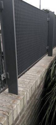

Wij willen graag een houten schutting bovenop een bestaand muurtje plaatsen.
Onze tuinafscheiding is voorzien van een stenen muur (eensteens) van ongeveer 80cm hoog, met daarop een metalen hekwerk.
Dat metalen hekwerk geeft nog erg veel inkijk, daarom wil ik graag een dichte schutting plaatsen op de muur, aan de tuinkant. De schutting zelf wordt zo'n 90 cm hoog.
Nu ben ik eigenlijk op zoek naar de beste methode om de houten palen voor de schutting vast te zetten. Er komt redelijk wat wind op de schutting.
Het stevigst lijkt mij om de palen tegen het metalen hek vast te zetten. Dat lijkt mij in ieder geval steviger dan een paalhouder op het muurtje. Ik zoek alleen nog een goede manier om de palen vast te zetten. Ik dacht er zelf aan om gaten in de metalen paal en houten paal te boren en zo met rvs slotbouten o.i.d. vast te zetten.
De schutting moet aan de linker kant van de foto komen.
Hebben jullie misschien nog tips of andere suggesties?
Als ik er gaten in boor, moet ik die dan nog bewerken om roest te voorkomen?

Je kan eventueel de schutting volledig ervoor zetten. Check ook even bij de gemeente of je plan mag.
Een duidelijke foto van de hele situatie lukt even niet, omdat er nog eea voor staat, maar deze foto laat volgens mij wel duidelijk genoeg zien hoe het hek eruit ziet:
Die palen staan om de 1,5 meter. In totaal is het hek 12 meter lang.

Dat is ook een optie ja, om de schutting tussen de bestaande palen te plaatsen.
Maar dan nog moet ik het op de een of andere manier vastmaken aan de bestaande palen volgens mij. Misschien door aan beide kanten van zo'n paal een houten paal te plaatsen en die achterlangs te verbinden. Dan zit ik alleen nog met de uiterste uiteinden.

Het bestaande hek zit met schroeven vast aan de palen, deze losmaken en dezelfde schroeven gebruiken om de schutting weer vast te maken.
Alternatief is om dit bestaande hekwerk te voorzien van winddoek.
Misschien minder fraai maar de doorkijk wordt dan ook een heel stuk minder en dat is ook vrij eenvoudig aan het huidige hekwerk vast te maken.

Uiteindelijk is het gelukt om de palen vast te zetten zoals Gerrit voorstelde. Ik heb hiervoor M8 draadeind gebruikt die door de palen en het hek gaan. Het voelt in ieder geval erg stevig.
