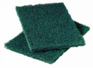

Op een dergelijk glad oppervlakte (MDF) en afwerking met hoogglans verf is opschuren met 180 tussen de verflagen naar mijn smaak nog iets te ruw. Bovendien haalt het teveel verf weg. Iets teveel schuren op 1 plek en je bent er al doorheen.
Tegenwoordig verkopen ze (o.a. bij bouwmarkten) een soort oversized schuurlapsponsachtig ding speciaal voor het opruwen van de verf tussen de verflagen:
Dit ding heeft 2 voordelen: je laat de bestaande verflaag (en dus de laagdikte) zoveel mogelijk intact, slechts het oppervlakte krijgt minimale krasjes en het 2e voordeel is dat het niet volloopt met schuurstof. Je kan zo'n ding gewoon uitkloppen aan je broek.
Werkt perfect!
Kees de schilder
Heel "licht" opschuren is met 360 dus.
Opschuren is wat anders dan doorschuren.
Edoch ..u kunt wel met uw hand voelen en constateren dat een oppervlak goed glad geschuurd is, maar dan heeft u nog niet onder de micro gekeken: daar ziet u diepe kanalen die het hechtingsoppervlak zoals bedoeld vergroten.
De genoemde pads ( Scotch-Brite ) zijn inderdaad ideaal om stofpukkels e.d. te verwijderen. Of u de pads op uw pantalon moet ledigen is natuurlijk uw persoonlijke voorkeur.
