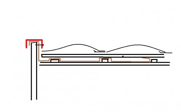

Schuin dak - Water gaat over de rand naar beneden
Klopt van de diepte van de pannen, daarom kaart ik een brede goot van 20 cm aan, daarmee voorkom je m.i. problemen.
Bijkomend voordeel van een goot zoals op de tekening is de afdekking van de boeiplank, die zit nu onbeschermd.
Dat wordt er dan eentje van zo'n 40 cm breed, lijkt geen mooi detail.
Lijkt mij ook. Zal niet meevallen om zo'n brede plank windvast te krijgen.
Verholen goot in twee delen.
Ben ik weer ;) als je 10 cm wegslijpt en dan een driehoek constructie maakt waarbij de schuine zijde aan de panlatten vast komt en uiteindelijk een loodslap of gevormde zinkrand (met nagels vastgezet) er tegen dan ben je er volgens mij. Ook qua windbestendigheid.
Maar het laatste woord is aan de TS en die is voorlopig erg stil...
Een strook EPDM van boven naar beneden over de raggels leggen en daarop de panlatten.
EPDM is soepel en zou je met een waterkering kunnen leggen rechts en over het boeiboord kunnen vouwen, deze met een een Alu,U afwerken. Kan niet veel kosten.
EPDM is een prima oplossing. Echter zolang je er geen diepere goot van maakt, zal het verzamelde water alsnog over het houtwerk heen gaan.
IJkenhout, vanaf boven af lopen de pannen schuin naar de boei, als je het waterbord smal maakt loopt het regenwater alsnog tegen de boei.
Het betreft minimaal twee pannen breed.
In deze helling zal het water niet snel omhoog komen. Daarbij over hoeveel water hebben we het.
