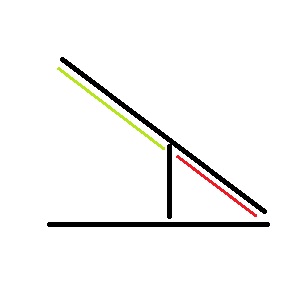

Ik ben van plan om mijn schuine dak op zolder (= slaapkamer) te isoleren.
Hiervoor wil ik 12cm dik glaswol met dampremmende laag gaan gebruiken en afwerken met gipsplaat.
Ik zit met 2 vraagstukken:
1. De helft van het dak zit achter een tussenschot, ik kan daarachter niet echt komen, en het vloertje wat daaronder ligt bestaat uit een paar latjes waar ik niet op kan liggen.
Heeft het zin om slechts de helft van het dak te isoleren? Of zoekt de kou zijn eigen weg en heeft het totaal geen zin?
Even een zij-aanzicht geschetst voor het idee (rood kan ik niet isoleren) :

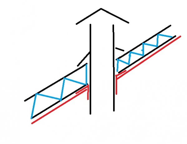

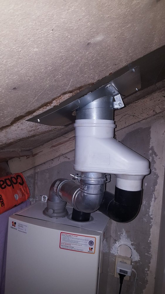

2. Op de zolder hangt ook mijn CV met een afvoer door het dak. Kan ik deze afvoer gewoon wegwerken in mijn isolatie/gipsplaten, moet ik er omheen werken of moet deze afvoer aangepast worden?
Ook hiervan een foto toegevoegd:

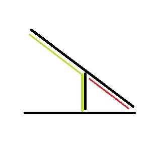

Dat is ook een optie inderdaad. Zo had ik het nog niet bedacht! Moet ik alleen wat aanpassingen doen bij het luik naar mijn berging, maar dat moet lukken. Bedankt!
Kan ik zonder problemen de vloer onder het rode gedeelte beleggen met EPS platen? die moet ik er wel in kunnen schuiven denk ik. Er zitten slaapkamers onder en daarmee wil ik voorkomen dat de koude lucht naar beneden gaat. Is de brandveiligheid van EPS een beetje oke? Kan ik er dan gewoon spullen (Geen zware dingen) bovenop zetten?
Er moet iets over de buis worden getrokken en dat moet weer met de dampremmer worden verbonden. Dit is ook standaard te koop. Wel moeilijk te vinden. Beetje goedkoop tekeningetje. Rood is de dampremmer.
Bedankt voor de uitleg. Ik had de vraag inmiddels vervangen voor een andere :wink: Het probleem met de CV kan ik oplossen door een geïsoleerd deurtje ervoor te zetten (het valt net in een apart hoekje.

Eigenlijk wil ik het graag in 1 keer goed doen, en niet half isoleren. Maar die vloer is 2,70m diep en ik kan er niet bovenop komen omdat ik er dan waarschijnlijk doorheen zak. Vanaf de onderkant de plafonds isoleren is ook geen optie.
Als je het goed wilt doen isoleer je het dak achter de knieschotten. Op de balken kan je underlayment leggen, dan heb je een goede basis om de ruimte voor opslag te gebruiken.
Als de knieschotten niet dragend zijn, kan je ze ook (tijdelijk) weghalen.
