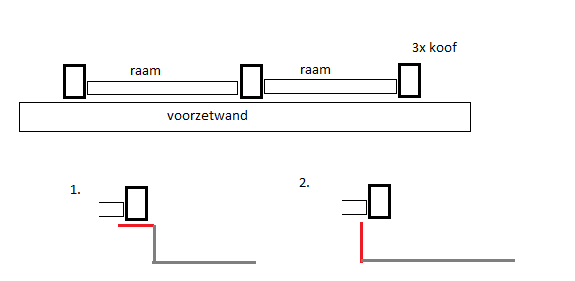

Ik wil mijn kozijn van twee schuiframen gaan aftimmeren (=drie schuifkoven, waar nu veren in zitten). Tegelijkertijd is er ook een voorzetwand geplaatst van 90mm breed, met gipsplaten erop.
Nu weet ik niet zo goed hoe ik de aansluiting moet maken tussen schuifraam en voorzetwand.
Zie schets. Op dit moment zit ik er aan te denken om de houten beplating (rood) direct op de koof te monteren en daarna de gipswand (grijs) daarop aan te laten sluiten (optie 1). Het kan ook andersom, de houten beplaating haaks op het raam en daar de gipswand op aan laten sluiten.
Optie 1 heeft het voordeel dat het redelijk makkelijk is om nog bij het schuifraam/koof te komen mocht het nodig zijn, bij optie 2 vereist dit meer breekwerk. Iemand die hier ervaring mee heeft en iets nuttigs over kan zeggen?
Een ander punt is isolatie. Op de binnenbetimmering komt schuifraamvilt om een goede afsluiting te maken tussen raam en betimmering (=minder tocht), en ik zat te denken om ook wat glaswol isolatie in de schuifraamkoven te doen. De gewichten zijn eruit en er zit alleen een veer in dus qua ruimte is het geen probleem. Ik kan de koof zelf afdekken met het benodigde folie, alleen kan er nog steeds woonvocht bij de isolatie via de katrolgaten. Is het nu beter om de isolatie weg te laten?
Bedankt
