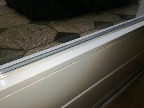

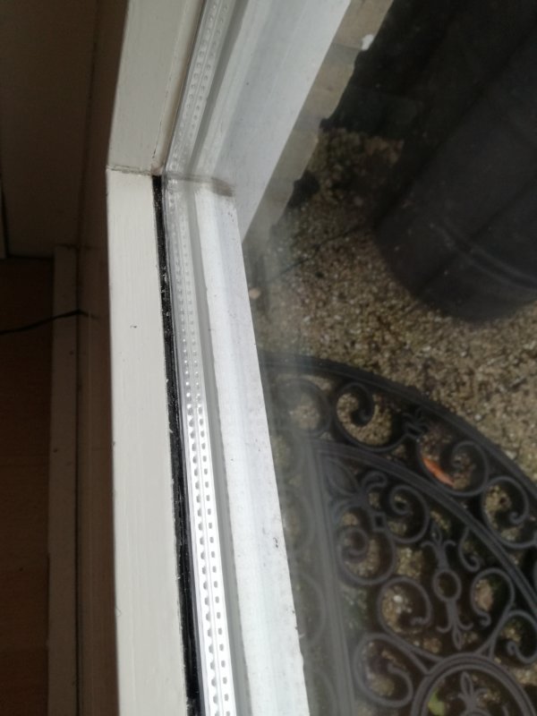

Ik ga de binnenkant van onze hardhouten schuifpui opnieuw verven en heb twee vragen.
1) Kan ik de kit het beste (zie foto) vervangen? Hoe diep en waarmee het beste verwijderen?
2) Waarmee? Overschilderbare acrylaat of beglazingskit? In ieder kit die het minst snel weer vuil wordt
3) Hout is toentertijd met Sikkens Rubbol hoogglans (terpetine) geverfd en wil ik nu met Histor Perfect finish (iets lichtere kleur en watergedragen) vervangen. Eerst met grondverf behandelen of kan de Histor verf direct op oude Sikkens laag aangebracht worden?
Bedankt

Is de rand langs het raam (1cm) een volledig een kitnaad ?
Robbie's
De rand bestaat uit:
1) glas
2) ongeveer 0.3-0.4mm kit
3) hout van de schuifpui (0ngeveer 1cm)
Die kitnaad zit er nu 25 jaar en is vrij hard maar niet gescheurd.
Hoop dat dit voldoende info is
De Bob
Kozijn ontvetten/schuren/kieren-hoeken plamuren met 2k/schuren/gronden met een universeel (all-grond) primer/tussen schuren/ aflakken.
Na droging afkitten met een (glas) kit op kleur.

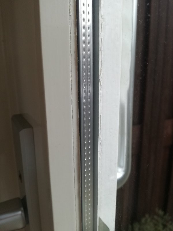

Kit verwijderen, de kit is gescheurd langs het hout en moet eruit.
Het is belangrijk alle kit goed te verwijderen want kit hecht niet goed op kit.
Met een afbreekmesje langs het glas snijden, pas op voor uitglijders want het glas kan dan beschadigd worden.
Mogelijk dat bovenaan de kit nog wel goed is, dat kunt u dan laten zitten.
Laat de naad goed drogen voor u gaat schilderen, dat kan wel een tijdje duren voor het hout droog is.
De Bob
Het is binnen.
Oh, en dan hoeft het niet?
Ook binnen heeft de kit scheurvorming, er staat trouwens dat het voor de binnenkant is, dat had ik al gelezen.

Ik zal de kit proberen ongeveer 3 millimeter (diep) weg te snijden en na mijn schilderwerk vullen met beglazingskit op kleur. Begrijp van (De)Bob dat ik beter eerst allgrond grondverf kan aanbrengen voordat ik aflak (dus niet watergedragen verf direct over terpetineverf). Even zoeken op internet wat een allgrond verf is. Heb hier nog multigrond verf van Acti… liggen maar ga liever voor professionele verf.

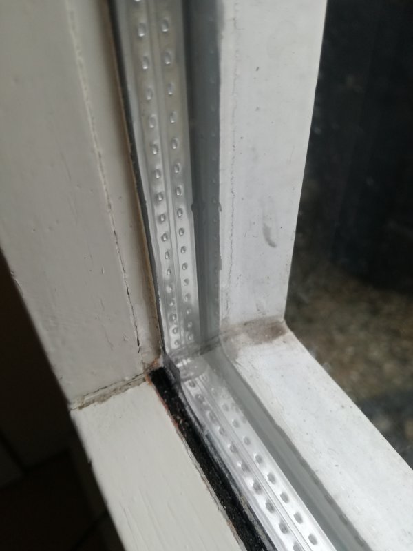

Zie niet direkt waarom ik de kieren-hoeken moet plamuren met 2k maar zal dit goed nakijken. Volgens mij de kit zwart geworden maar het hout hier aan het rotten. Maar zal dit goed nakijken.
In ieder geval bedankt voor jullie hulp.

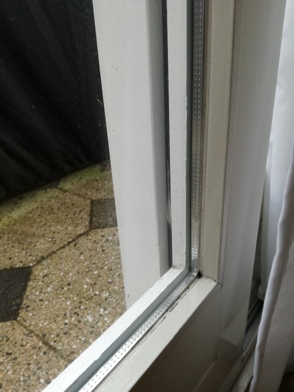

Als er zwarte aanslag zit komt dat door vocht, aangezien de kit gescheurd is zit er vocht in het hout
Ik zou geen 2k plamuur gebruiken, de hoekjes goed schoonmaken en dichtstippen met verf.
Acryl kan zo over terpentine gedragen verf als u een acryl grondverf gebruikt.
Onderlaag goed reinigen met ontvetter, schuren en goed stofvrij maken
Aanbrengen watergedragen primer en eerste laag watergedragen verf aanbrengen. Laklaag lichtjes matteren, opnieuw stofvrij maken.
Tweede laklaag aanbrengen.

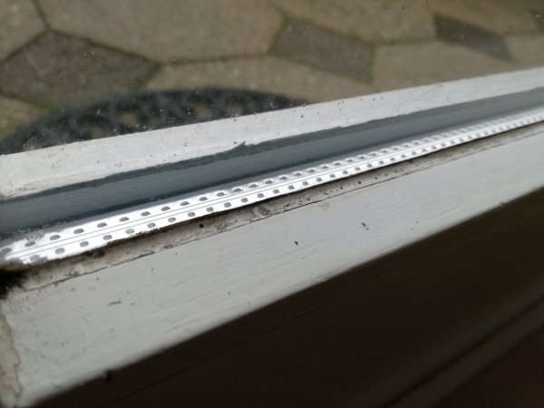

Het beste is de kit weg te halen tot aan de rugvulling, dat is de celband die onder de kit zit, is vrijwel altijd grijs.

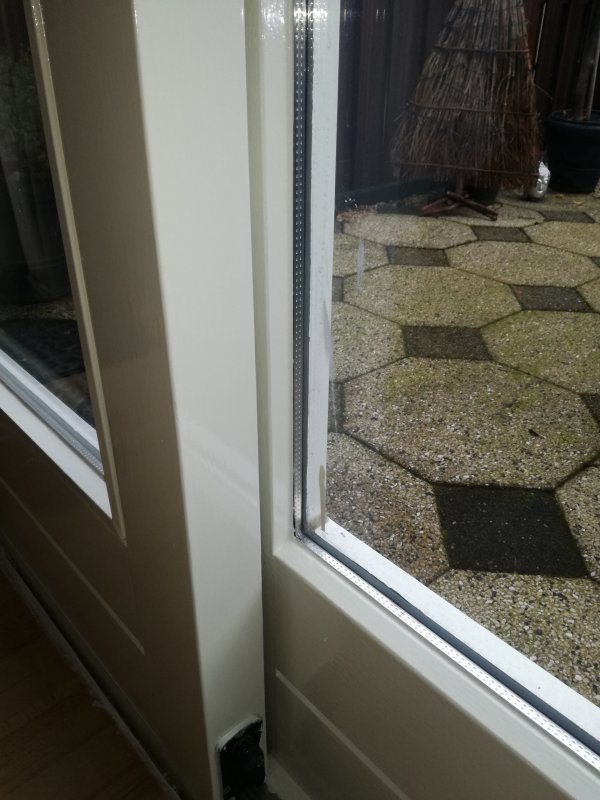

Hi Jan, (de) Bob, ik heb vanochtend de kit van de onderste rand weggehaald. Ik heb geen houtrot kunnen vinden. Het afsnijden moet schuin naar raam gebeuren en is lastig omdat er dan nog kit op binnenkant glaslat blijft zitten. Kit weg gekregen maar denk ik alleen de onderste randen van de drie ramen doe. Ziet dit er goed uit of zou je aan zijkant onder nog iets omhoog gaan met nieuwe kit? Mooiste zou zijn een apparaatje waarmee je 1 keer (door tegen raam te houden) in de breedte 3mm breed en 4mm diep een kitrand kan weghalen :-). Dus van glas tot houten glaslat.
Robbie's
Ik ga vanmiddag nog wat anders proberen. Recht naar beneden langs glaslat 4mm en hezelfde langs het glas. Misschien dat ik dan met een schroevendraaier in 1 keer de hele kit strook er uit kan halen. Bij voorkeur haal ik toch alles er uit dat ik makkelijker kan verven en daarna met glaskit op kleur alles alleen nog hoef te kitten.
BertPleizier
Ik zou in de onderkant van de stijlen ook de kit verwijderen: hier is het ook losgekomen van het hout.
Robbie's
Het is gelukt. De kleur van de beglazingskit die ik had liggen komt zo goed als overeen met de kleur van de verf. Resultaat ben ik blij mee. Bedankt allemaal voor het meedenken.
Ziet er goed uit.
