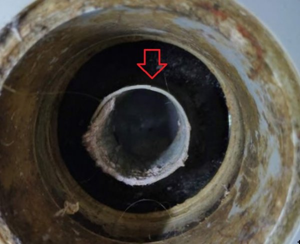

Ik ga een easydrain in een bestaande badkamervloer aanbrengen. De uitloop van deze drain wil ik aansluiten op de bestaande afvoer, nu een put (zie foto onder)
Mijn vragen:
Moet ik de hele put uithakken of kan ik de uitloop van de drain (met een verloop) vastmaken op de pvc pijp in het midden van de huidige put? En moet dit dan met een schuifmof of kan ik het beste verlijmen?
PS de afvoer is natuurlijk erg vies dus niet alles is misschien even goed te zien
Vaak is dat niet de juiste maat, ook hier lijkt een scheurtje te zitten.
Tegelvloer is vettig, vloer komt dan hoger.
beter put er uit tegels er uit dan heb je een schone ondergrond, en dan put uit kappen en dan aan sluiting maken.
