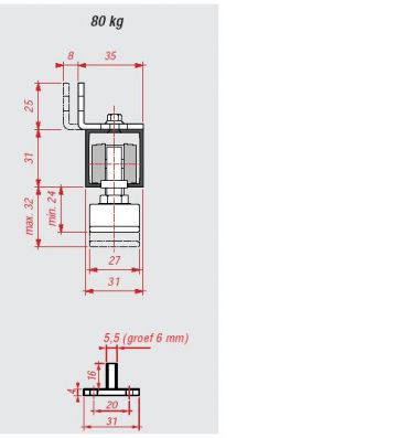

Een schuifdeur moet onderaan altijd een geleiding hebben, anders zal de deur bij het openen of sluiten gaan wiebelen naar voor of achter.
Ik weet niet of het de bedoeling is een schuifdeur voor een bestaande opening te plaatsen of tussen twee muren in zodat deze bij een open toestand niet zichtbaar is in één van de kamers.
Normaal gezien wordt er bovenaan een gewoon rail-systeem gebruikt, die je bij de meeste doe het zelf zaken kunt vinden. Onderaan wordt er in de deur een groef gefreesd, aan de voorkant van de deur niet doorgefreesd.
Onderaan komt er een soort van klein geleiding(kje) op de grond bevestigd die dus in de groef van de deur loopt.
Ga eens op zoek naar een tekening of foto van de onderdelen die ik bedoel.
T2doka
Het onderste geleiding(kje) is maar een 6tal cm lang, zal nog eens een schets maken over hoe en wat waar moet komen mocht je zo'n systeem gebruiken.
