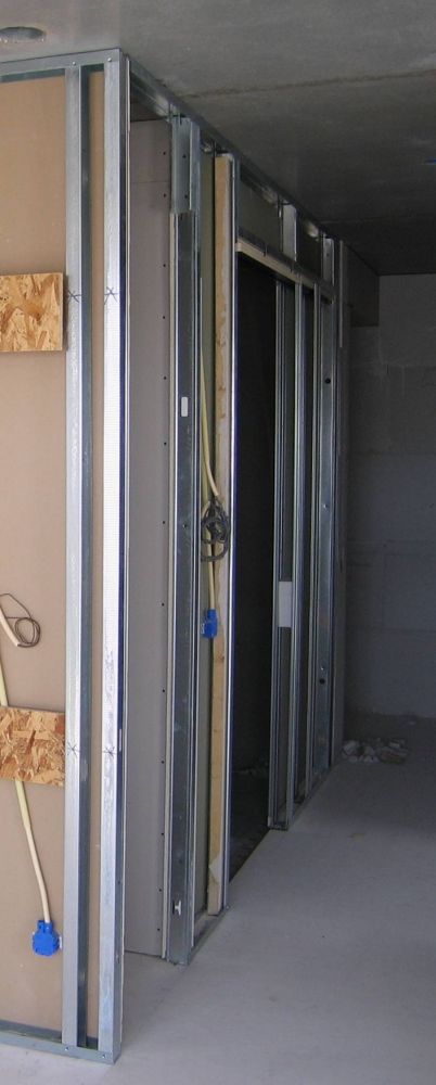

Op een tussenwand gemaakt van 44x74 mm balkjes met gipsplaat wil ik een schuifdeur maken. Nu wil ik die schuifdeur graag laten "verdwijnen" door er een voorzetwandje voor te zetten. Echter als ik dat met 44x74 doe of 44x44 met gipsplaat / triplex ben ik toch op zijn minst een cm of 6 ruimte kwijt en ziet er vrij lomp uit. Er alleen een multiplexplaat (22mm of betonplex?) er voor zetten , houd ik dat recht ? Ik kan het in het midden namelijk niet ondersteunen omdat de schuifdeur er achter moet. De hoogte van de ruimte is 230cm.
Alvast bedankt voor de antwoorden.
Er is een systeem met metal stut wat een stuk dunner is. De gipsvezelplaat dan wel met korte schroeven vast zetten ;)
@IJkenhout,
Bedankt voor het antwoord, ik dacht eigenlijk dat Metal Stud ook 44mm dik was.
Zal eens kijken.
Groeten, Bram
Dit is een systeem incl. schuifdeur geloof ik. Wordt wel gebruikt in de zorg-bouw. De wand wordt wel wat minder stevig dan normaal.
