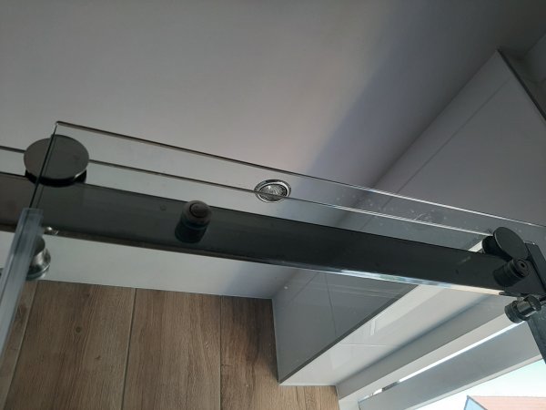

Schuifdeur douche schiet open.
Mijn net nieuwe schuifdeur van de douche schiet iedere keer open. Hij klemt even vast als je de douche ingaat, maar het lijkt wel alsof hoe meer stoom/vocht er komt hoe sneller die ineens open schuift?
Ik weet geen merk van de douchedeuren.
Zijn dan de wieltjes bovenop niet goed afgesteld?
Of zit er ergens een magneet die loslaat bij te veel vocht?
Er zijn honderden verschillende douchewanden en systemen.
Plaats even een foto van de douchewand in zijn geheel.
Dan is het wat gemakkelijker antwoord geven.

Eerste foto is foto bovenrail

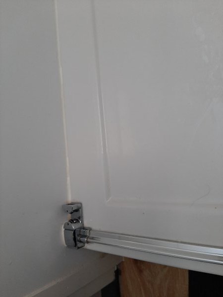

2e is bovenaanzicht van onderrail.
Dat blokje op de 2e foto, schuift daar de deur in tegen de muur.
Misschien dat je dat kunt verstellen, zodat de deur strakker er in blijft zitten.
En zo te zien zit er geen magneet strip tegen wand en deur, die de boel vast houd.
Maar als je de wand niet zelf geplaatst hebt, en daar ga ik van uit omdat je het merk niet weet van de nieuwe deur, laat dan diegene terug komen die de wand geplaatst heeft.
Ik denk dat de boven rail niet goed waterpas staat, en aan de sluitkant iets te hoog.
Dan loopt de deur een beetje terug als er geen stop op zit.
Kun je ook een foto maken van de boven rail in zijn geheel?
En dan ook het laatste gedeelte waar de deur tegen de muur komt.
Misschien dat ik nog een Macgyver oplossing weet.
