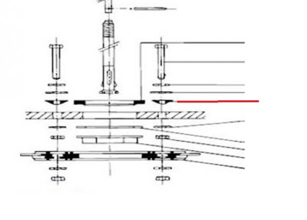

Ik heb een oud porseleinen toilet en nu komen er druppels van de twee schroeven aan de onderkant van de stortbak. Het begint steeds erger te worden en is constant, dus niet alleen als ik doortrek.
Zit er dan een lek? En hoe kan ik dat het beste verhelpen?
Het is geen condens maar het komt echt uit de stortbak zelf.
Hoor het graag en alvast bedankt
Tussen de schroeven en de bak zitten afdichtingsringen. Die zijn waarschijnlijk door ouderdom gaan lekken. En dan zijn de schroeven en moeren meestal volledig vast gerot.
Soms breken de schroeven gewoon af als je de moer er af probeert te draaien en soms zit het muurvast.
Als ze loskomen is het een kwestie van nieuwe ringen en een nieuwe afdichtingsring tussen bak en pot.
Kan een rot klus zijn.
het zijn deze rubbers.
