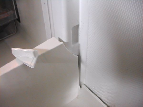

Een afgebroken knopje van de melkhouder in de koelkast deur.
Kan ik in deze koelkast deur een rvs schroefje plaatsen zonder negatieve gevolgen ?
Frank
Lijkt me geen probleem, niet te lange schroef gebruiken zodat deze door de deur komt.
Poster
Het afgebroken stukje plastic is meestal goed te lijmen met Aceton,
Goed indeppen, en flink aandrukken, door de Aceton smelt het weer samen.
