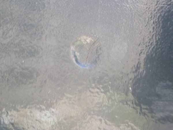

Ik plamuur altijd met 2k ook dat is nog geen 100% garantie. Dat spul krimpt ook. Een schroef van een multiplex plaat op de schuurdeur. Van bijna alle schroeven zie je dat de vulling is gekrompen.
Dit heb ik ook ,en bij sommige barst zelfs de verf en komt hij er iets uit
