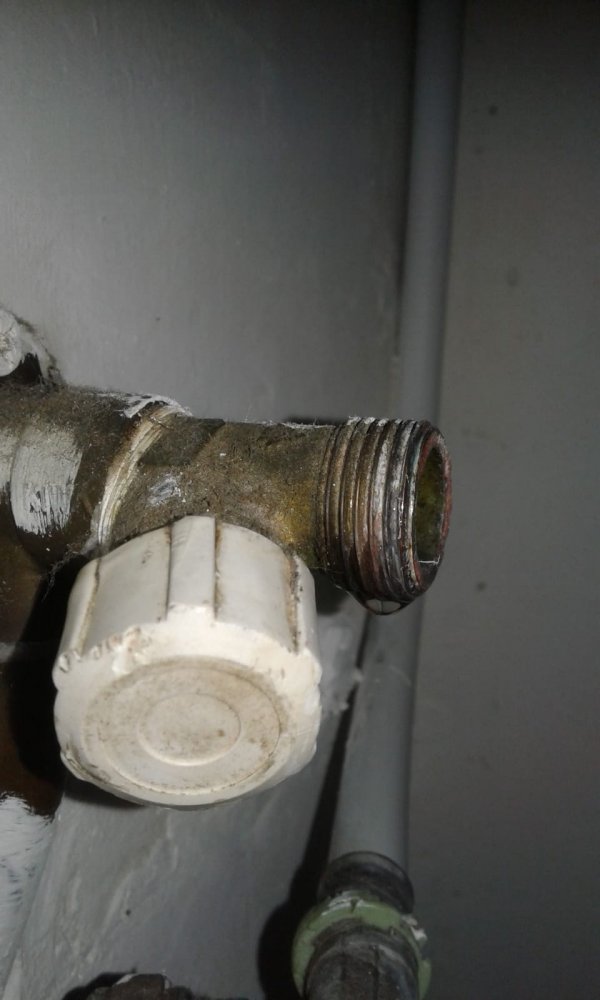

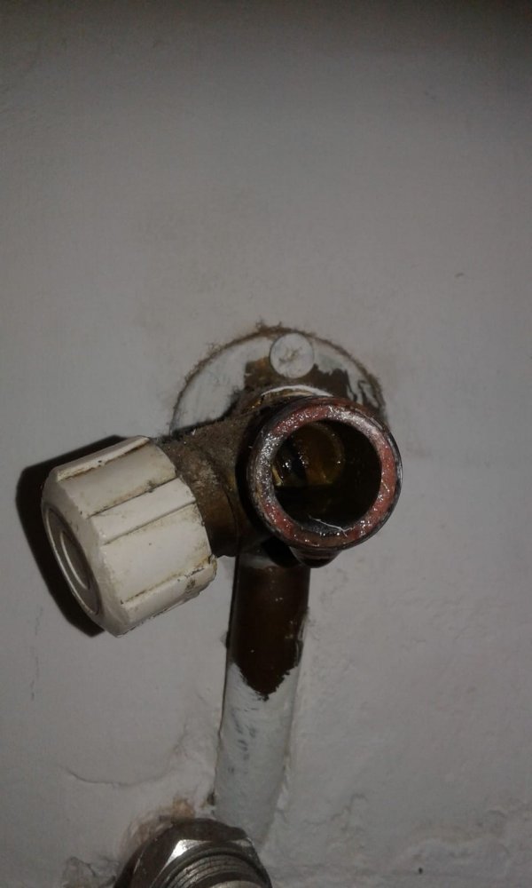

Ik zit met een schroefdraadmysterie. Het verhaal is als volgt; ik heb een oud kraantje in mijn keuken, waar vroeger een geiser op aangesloten zat. Inmiddels hebben we CV dus dat kraantje doet niks meer. Onlangs heb ik een nieuwe kraan gekocht waar ik niet meer zo makkelijk een tuinslang op aan kan sluiten. Bovendien is het een wat hogere kraan dus ik ben bang dat ik hem sloop als ik het wel doe. Nu kwam ik op het idee om de tuinslang op het oude kraantje van de geiser aan te sluiten, maar het wil maar niet lukken de juiste aansluiting te vinden. Wat ik tot nu weet :
- De buitendraad is 22 mm dik
- Het schroefdraad is niet metrisch (te grof)
- Het is ook geen half duims, dat past echt op 0,000001 MM niet (voor mijn gevoel). Een half duims metalen aansluiting krijg ik er niet op, een half duims plastic aansluiting (zoals die van Gardena) krijg ik met heel veel moeite 1 slag gedraaid, het is dus net ietsje pietsje groter dan half duims.
Met wat voor schroefdraad heb ik in hemelsnaam te maken?!
Wie o wie.
Plaats even een foto en vermeld het merk geiser dat er gezeten heeft.
Bij een geiser is de aansluiting 1/2" in of op de muur.
Bedankt Jan, ik dacht dus ook gewoon 1/2, maar dat past echt net niet.. Schuifmaat erop zegt exact 22mm.
Merk geiser zou ik echt niet meer weten, dat is jaren geleden, bovendien was het een karkas ontdaan van enige vorm van bescherming (je zag de gasvlammen als hij aanging).
/edit/
3/8 16.662 14.950
1/2 20.955 18.631
5/8 22.911 20.587
Als ik even de tabel erbij pak; 1/2 past dus net niet, zou het dan mogelijk 5/8ste zijn? Het zou gek zijn want ik meet echt exact 22mm, maar wellicht zit er enige afwijking in mijn schuifmaat, is ook al wat jaartjes oud.
/edit/
Jeetje wat stom, je hebt gelijk. Ik maar denken dat het 1 geheel is... Hij kan er inderdaad uitgedraaid worden :oops:
