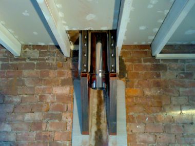

Ik heb een vraag over het volgende:
Wij hebben een huis gekocht uit 1965. In dit huis staat een rookkanaal/schouw waar vroeg een open haard in zat. Deze schouw willen wij erg graag uit de woonkamer halen omdat het zoveel ruimte inneemt. Nu het volgende; kunnen wij deze schouw zomaar ongestraft weghalen als de schoorsteen in de rest van het huis nog zit? Op de begane grond hebben wij een houten vloer, op de 1e beton, en op de zolder weer hout.
Als we deze schouw niet zomaar weg kunnen halen, want moet er dan wel gebeuren? De rest van de schoorsteen willen we eigelijk laten zitten omdat we anders nog veel meer moeten opknappen.

Bekijken of het stuk op de eerste verdieping rust dus op de betonvloer of op de schouw in de kamer. Als dat laatste het geval is, moet je met een ondersteuning gaan werken.
S4nd3r
Het zou kunnen zijn dat het metselwerk van de schouw vertand is met het metselwerk van de binnenmuur, hierdoor zou hij het misschien kunnen dragen, maar een specialist zou u hierin beter kunnen adviseren.
Heino
Rookkanaal liep bij mij ook door de badkamer. Daar heb ik hem gesloopt.
Op de zolder heb ik eerst de onderste laag stenen van het rookkanaal weggekapt en een stuk stalen H-balk geplaatst.
Waarschijnlijk is de schoorsteen opgemetseld tot de betonvloer en boven de vloer weer op de vloer verder gemetseld.
In dat geval kunt u het onderste gedeelte gewoon weghalen zonder verdere ondersteuning.
U moet dus eerst te weten komen hoe de schoorsteen opgemetseld is.
