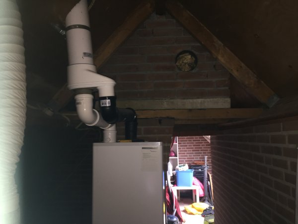

We willen van de zolder (3 ruimtes) een grote slaapkamer met open badkamer maken. Middenin staat de schoorsteen, deze zou van mij wel mogen blijven staan. Alleen is de betonnenplaat erboven op niet zo heel handig. Weet iemand waarom dat zo is en of dat veranderd kan worden?
Ik kan het zo niet goed zien maar de betonplaat draagt volgens mij het bovenste stuk van de schoorsteen, dan kan die niet weg zonder de schoorsteen af te breken.
