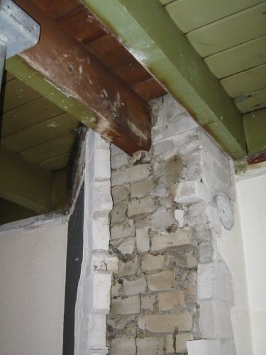

Vraagje, ik ben van plan om mijn schoorsteen weg te halen, 3 aannemers laten komen (voor meerdere klussen) alle 3 vertelde dat de schoorsteen weg kon, 1 ervan zij dat je hem ook gedeeltelijk weg kon halen omdat hij verstand gemetseld is en dat je er wel wat onder moet leggen voor eventueel vallende stenen op te vangen.
Ik wil de schoorsteen op de BG en 1e verd weghalen en het restant op de vliering laten zitten, nu is het probleem dat ik hem eigenlijk wil ondersteunen net boven de vliering vloer, maar hier zitten kleine balkjes waar je niets mee kan (5 x 5 cm).
Ik ben zelf niet zo zeker van het zomaar ff weghalen, aangezien het een behoorlijk gewicht is.
Wie o wie heeft ervaring hiermee
Groet
Gregor

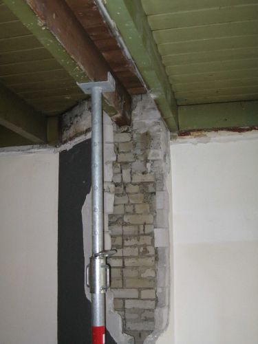

Er zijn best wel wat topics hier over te vinden. Ik vond in Schoorsteen ongestraft weghalen!?! een foto van een mogelijke ondersteuning.
Er zit geen (asbest) kanaal in? Want dan kan niet een deel weg.

Bedankt voor je reactie (zag er goed uit trouwens de oplossing, hier kan ik als metaal man wel wat mee)

Dit doet me heel erg denken aan de situatie zoals deze bij mij was begin van dit jaar. Ik heb er ook aan zitten denken om het stukje schoorsteen op de vliering/zolder te laten zitten, maar uiteindelijk hem helemaal maar laten weg halen door een aannemer, en het dak in de punt laten repareren. Prijs technish is dat me erg meegevallen.
Tevens was het bij mij zo dat de bovenste dakbalk op de schoorsteen leunde, ook wat dat betreft leek het mij handig om de schoorsteen helemaal maar weg te halen en het gewoon maar knap te maken.
