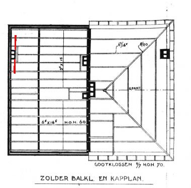

Wij hebben een 2-o-1-kap woning (bouwjr 1940) waar we de schoorsteen willen wegbreken, en de badkamermuur verplaatsen.
Deze schoorsteen is de afvoer vd afzuigkap in de keuken, en de geiser in de badkamer (deze worden beide niet meer gebruikt).
In de keuken hangt alleen een metalen kap, de schoorsteen is gebouwd op de betonvloer vd badkamer en zit in de buitenmuur.

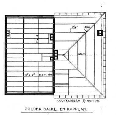

De balken vd houtenvloeren op de zolder lopen om deze schoorsteen heen en zijn niet ingemetseld. (zie afbeeldingen)
De schoorsteen op het dak is ongeveer 2 m hoog en 50 x 50 cm.
Ik wil deze schoorsteen netjes ondersteunen als ik de boel ga weg breken.
Hoe kan ik dit het beste doen?
Kan ik een L profiel (?) op een aantal balken vd zoldervloer laten rusten en in een voeg van de schoorsteen in metselen?
Waar wilt u de schoorsteen ondersteunen, toch niet op de zoldervloer hoop ik ?
Ik hoopte dat het mogelijk was op de zoldervloer.
Ik dacht een hor. sleuf te frezen in de schoorsteen en daarin een L profiel te plaatsen met een flinke lengte zo dat het over enkele balken draagt.
Omdat het dak schuin tot aan het nivo de zoldervloer afloopt, aan die zijde, is er verder niet veel ruimte.
Het is dus ook niet te zien of de schoorsteen daar vertand is in de muur.
Een foto heb ik helaas nu niet.

Wanneer de schoorsteen niet vertand in de muur gemetseld is kan hij niet zomaar steunen op de balken, er zal door een bouwkundige ter plaatste beoordeeld moeten worden of de draagkracht van de balken groot genoeg is.
Even rekenen: hoogte = 2 m breedte= 0.5 diepte =0.5 m
volume = 0.5 kub m.
Soortelijk gewicht baksteen is ongeveer 1800 kg/m3
Dus 900 kg. (eigenlijk minder, want een schoorsteen is hol)
De ene helft wordt gedragen door de buitenmuur.
andere helft ondersteunen= 450 kg. Dat moet over de balken v d zoldervloer verdeeld kunnen?
