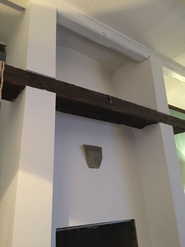

Wij willen onze schoorsteen weghalen en daarvoor in de plaats komt een houtkachel.
De schoorsteen moet op de gehele verdieping verwijderd worden zodat er meer ruimte ontstaat.
Hij zit vertand in de buitenmuur. hij loopt bovenaan taps toe. Op de verdieping erboven zit maar 1/3 van de diepte op deze verdieping.
Is het nodig om dit te ondersteunen als we hem weghalen en hoe kan ik hier achter komen?

Bouwconstructeur inschakelen die de situatie beoordeeld. Als hij dragent is en je sloopt hem weg heb je een serieus probleem.
Later gebouwd -> dan is deze zeer waarschijnlijk niet vertand.
Wat voor materiaal is de verdiepingsvloer van gemaakt?
Met het opknappen van het huis zijn alleen de buitenmuren blijven staan. Ze hebben de openhaard toen vertand in de buitenmuur op aanraden van een architect.
Mijn vraag is vooral hoe je hier achter kunt komen. Haard is verder helemaal glad gestuct.
Dan, zoals eerder geschreven, een constructeur ter plaatse het eea laten beoordelen.

Is dit kanaal een los kanaal of constructief dus ook dragend???een paar fotos zou makkelkjk zijn maar zoiets is altijd lastig te beoordelen op afstand
Volgens de toenmalige bouwer zit de openhaar met schouw etc. Verstand in de kopse gevel. Hun hebben deze toen laten metselen.
Dit is niet goed te beoordelen op afstand.
Als alleen het bovendakse gedeelte moet blijven staan en de rest weg gaat, moet er een hulpconstructie onder. Vaak zit er net onder het dak een betonplaatje waar de spouwmuur op aangezet is. Dit plaatje dan afsteunen.
Dus als ik het goed begrijp zijn de schoorsteen op het dak en alles daaronder verbonden doormidden van een betonplaatje?
Bovendaks is de schoorsteen uitgevoerd in spouwmuur, eronder in halfsteens metselwerk met bijvoorbeeld een buis erin of kanaal elementen. Dat plaatje is ervoor om de overgang te kunnen maken, het buitenblad moet ergens op staan. Dat plaatje draagt meestal op het onderliggende kanaal en eventueel ook het binnenblad van de topgevel.
Hoe het precies is uitgevoerd in jouw situatie is niet op afstand te beoordelen, maar als er betonplaatje zit, zal je die moeten opvangen. Laat er iemand naar kijken met verstand van zaken.
Volgens tekening is de schoorsteen niet uitgevoerd in spouwmuur bovendaks. Hoe ziet het er in werkelijkheid uit?
Hier de foto's hoe hij er n uit ziet.
Ze hebben de schouw tegen de kopsegevel gemetseld maar hij zou wel vertand zitten.
