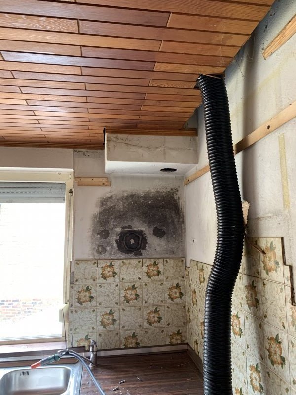

Ik ben bezig met het verwijderen van mijn schoorsteen om de badkamer groter te maken.
Schoorsteen is geen draagdeel van het huis.
Ik wilde de schacht vanaf de zolder verwijderen, en de schoorsteen zelf op het huis laten staan. Deze wilde ik opvangen door een beugel aan de muur te maken. Bij het monteren van de beugel aan de muur kwam ik tot de conclusie dat ik niet echt vertrouwen in heb. De stenen zijn zwak, en de keilbouten kan ik maar blijven aandraaien.
Nu heb ik het idee om de schoorsteen op te vangen in de zoldervloer. Kan dit zomaar? Of moet ik er door een constructeur naar laten kijken? Hier beneden een foto van mijn zoldervloer.
Schoorsteen kan niet op de houten zoldervloer afdragen.

Verder is mijn schouw niet tot helemaal beneden door gemetseld, dus ik vind her raar dat als ik hem ga inkorten wel opeens moet gaan ondersteunen. Terwijl die nu gewoon zweeft.
Graag de foto in de juiste stand zetten.
Daar zit zeer waarschijnlijk een betonplaat die op beide muren draagt.
Die zweeft niet echt.
Maar wordt ondersteund op de zij muren.
Ik weet niet of het een vrijstaande woning is, anders zou die ondersteunende betonplaat ook nog wel eens bij de buren door kunnen lopen.
