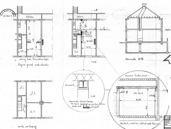

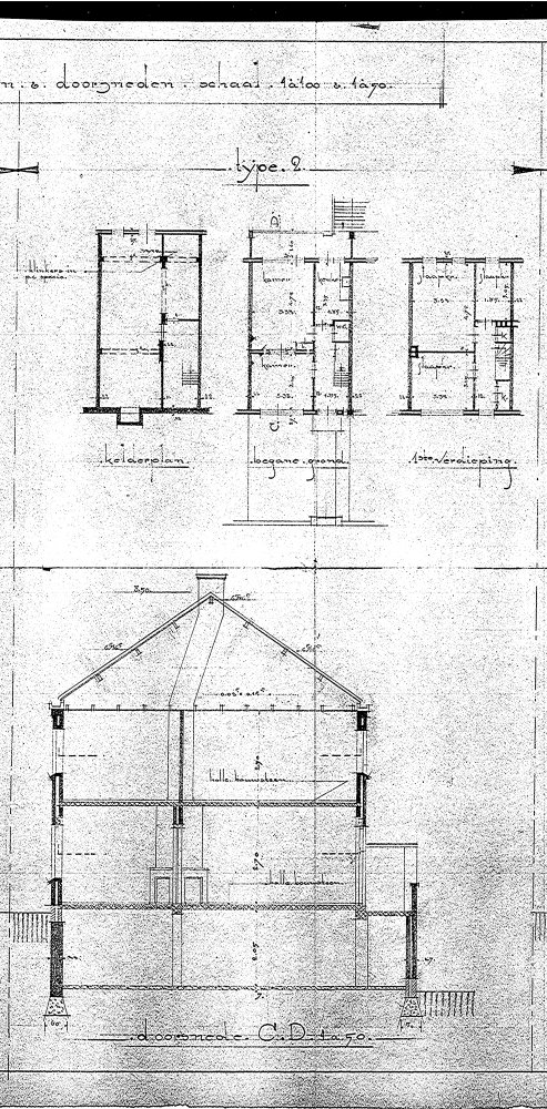

Wij hebben een nieuw huis gekocht. In de woonkamer staat echter een enorme open haard, die we er graag uit willen. De man van de bouwkundige inspectie dacht dat de haard niet dragend was en we deze zelf wel zouden kunnen verwijderen. Dat vind ik zelf wel erg spannend als we dat niet zeker weten. Vandaar mijn vraag of jullie even mee willen kijken naar de bouwtekeningen.
We hoeven alleen de schoorsteen/schouw op de begane grond te verwijderen, op de 1e verdieping en zolder mag dit intact blijven. Het plafond van de begane grond is van beton.
Het eerste plaatje is de originele bouwtekening, het 2e plaatje een tekening van een latere verbouwing.
Alvast bedankt!

Op de originele begane grond tekening staat geen schoorsteen of haard, enkel op de doorsnede. Dat zou betekenen dat de haard origineel inderdaad niet dragend was.
Wel zie ik een stuk draagmuur, wat daar precies mee is gebeurt kan ik niet goed zien op de andere tekeningen.
Kan "De man van de bouwkundige inspectie" het niet op papier zetten?
Bij twijfel iemand erbij halen, die aansprakelijk en verzekerd is, mocht het niet kloppen.
