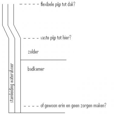

Nu ik bij de verbouwing van de badkamer 2 schoorsteenkanalen open heb liggen wil ik hier ook de afzuiging van de keuken in wegwerken echter zijn beide kanalen al in gebruik.
Door een loopt de stamleiding van de waterafvoer (ont/beluchting) en in de andere komt een ontluchtingspijp vanuit de kruipruimte van de buren uit.
Iemand heeft mij geadviseerd de afzuiger in het kanaal van de stamleiding uit te laten komen waarbij een terugslagklep zou moeten voorkomen dat er rioolluchtjes in de keuken komen, is dit zo? Die terugslagkleppen zien er niet hermetisch afgesloten uit...
Wat zou er gebeuren als ik de afzuiger in het kanaal van de kruipruimte ontluchting zou stoppen? Blazen mijn spruitjes dan bij de buren naar binnen of zoekt de lucht de weg van de minste weerstand en door de schoorsteen naar buiten? (buis kruipruimte diameter 70, komt van 2,5 meter lager)(afvoerkanaal 120 x 120, 6 meter tot het dak).
Ik zou ook een vaste buis tot 1,5 meter van het dak kunnen schuiven (afzuiger komt dan 4,5 meter hoger in het kanaal uit dan de kruipruimtebuis).
Of een flexibele pijp totaan het dak trekken, of regend dat in? (Bakstenen bufferen wel een paar druppels, een pijp niet)
Bij voorbaat dank voor al jullie suggesties!
