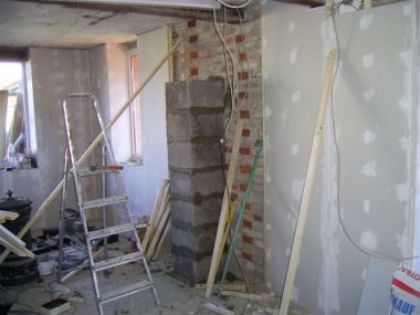

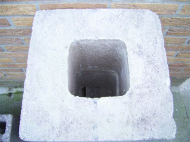

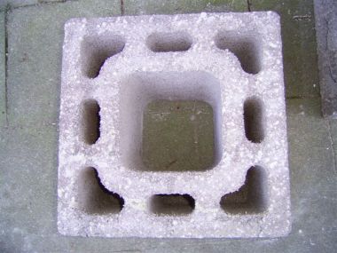

Kan ik deze schoorsteenblokken stucen?
Zoja kan het met Roodband of moet het met cement?
Mocht het niet kunnen dan graag wat ideeën.
Als je ze metselt met specie, kan je ze daarmee ook stucen. Ik heb eens een metselaar aan het werk gezien, die eerst een raaplaag van specie aanbracht, en daarna een dunne laag roodband. Dat noemde hij "blauw pleisterwerk".
Kan direct gips op als je wil hoor, geen probleem. Wel dien je die blokken goed vol en zat te metselen en de binnenkant met een handstoffer of vochtige spons glad en dicht af te werken.
