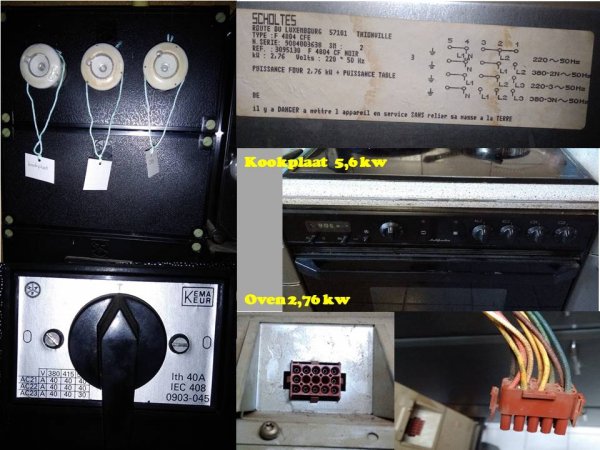

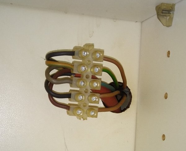

Heb, sinds 1990) in de keuken een Scholtes oven (F4804CFE) met daarop aangesloten een Scholtes keramische kookplaat (TV400).
Nu zit er in het glas van de kookplaat een grote scheur en wil ik alleen de kookplaat vervangen.
De huidige kookplaat zit met een 9-adrige stekker rechtstreeks op de oven en de bedienknoppen van de kookplaat zitten ook op de voorkant van de oven.
De oven zelf zit met zijn 5-adrige kabel, middels kroonsteen, op een 5-adrige aansluiting in een onderkastje en die komt vanuit de meterkast (geen perilex stekker).
In de meterkast zit een krachtgroep met 3x 16A zekering.
Als ik voor de meterkast sta: de linker zekering losdraaien en de kookplaat gaat uit, de rechtse losdraaien en de oven gaat uit en de middelste losdraaien blijven kookplaat en oven aan (waarschijnlijk de nul of niet ?).
Mijn vraag is nu: als ik een gebruikte kookplaat koop met een perilex stekker eraan, hoe moet dat dan aangesloten worden op de krachtgroep of hoe rechtstreeks op de oven ?

Nieuwe kookplaat aansluiten op de oven kun je vergeten. Die combinaties worden altijd als set verkocht en iedere fabrikant heeft zijn eigen systeem om de kookplaat met de oven te verbinden (of zelfs meerdere systemen per fabrikant).
Je kunt eventueel de oven aansluiten op een 230 V contactdoos en een losse kookplaat (met eigen bedienelementen) aansluiten op je bestaande krachtaansluiting.
Je moet een Perilexdoos (laten) aanleggen.

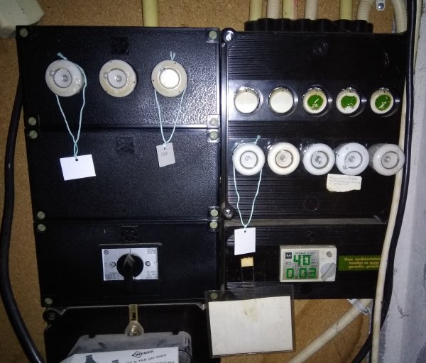

De foto toont niet de complete groepenkast, maar die lijkt me erg oud en waarschijnlijk aan vervanging toe.

Bijgevoegd een foto van de gehele groepenkast en ja die is intussen bijna 30 jaar oud. Graag jouw advies hieromtrent.

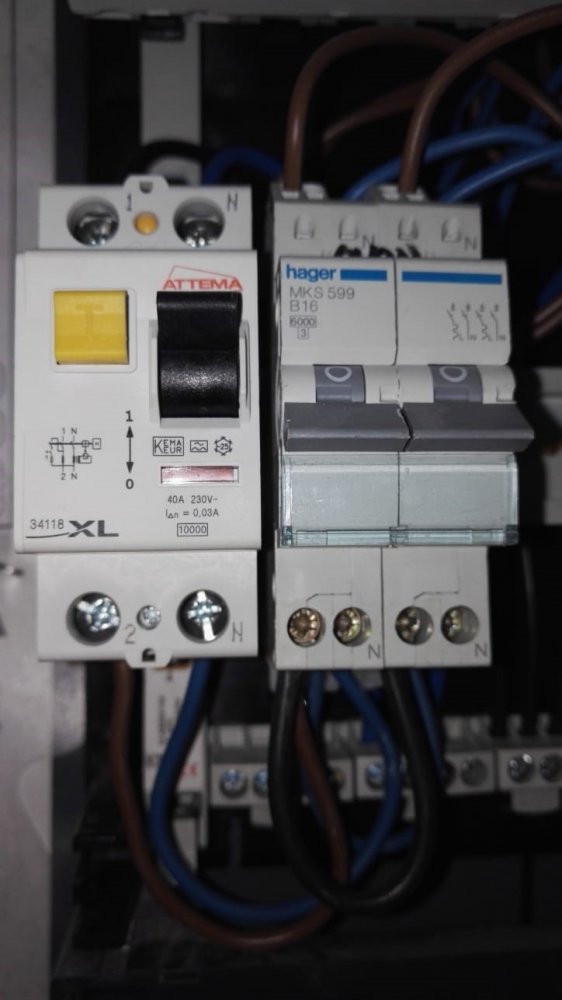

Je groepenkast heeft maar één aardlekschakelaar (mogelijk van het onveilige AC-type) en niet alle groepen zitten achter een aardlek. Je bent niet verplicht om hem te vervangen, maar je kunt wel een veiligheidswinst behalen door een nieuwe kast.

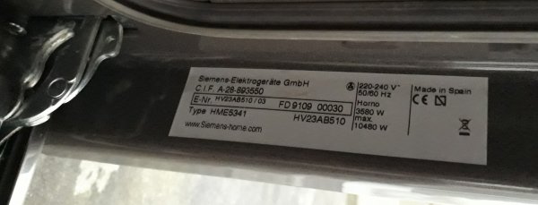

Beste Tom345. Ik kan een gebruikte combi van oven+kookplaat kopen. Hierbij zit de kookplaat ook op de oven aangesloten en de oven heeft een perilex stekker.
Gegevens van deze combi zijn:
Oven Siemens HV23AB510
Minimale smeltveiligheid (A) 25 A
Aansluitwaarde (W) 10.480 W
Type stekker zonder stekker
Spanning (V) 220-240 V
Keramische Kookplaat Siemens EV645GF12EAansluitwaarde (W) 6.600 W
Type Elektrisch
Frequentie (Hz) 60; 50 Hz
Kan ik deze wel zo plaatsen en aansluiten op mijn "krachtgroep" ?
Alvast bedankt voor je antwoord.
Beste Wunbarra,
Een nieuwe of tweedehands combinatie te kopen, lijkt me op zich een goed idee. Dit specifieke model lijkt echter niet geschikt voor aansluiting op krachtstroom, tenminste als je de specificaties volgt.
Ik zou nog even verder kijken.
Vind de waardes ook wat hoog, de verkoper zei me dat de kookplaat op de oven zit aangesloten en de oven middels perilex stekker. Geen idee of perilex altijd krachtstroom is of ook anders kan zijn.
Ik vermoed dat de aansluitwaarde die bij de oven genoemd wordt, de aansluitwaarde voor het gehele apparaat is (dus inclusief kookplaat)
In dat geval is deze prima geschikt voor een 3x16 krachtgroep.
Ik ben er wat onzeker over, gezien er sprake is van een smeltveiligheid van 25 A en de installatiehandleiding zegt dat je een drieaderig kabel moet gebruiken.
Als de verkoper een foto kan sturen hoe de kabel met de Perilex-stekker is aangesloten op de oven en ook van de sticker met het aansluitschema, dan zal dat duidelijkheid verschaffen.

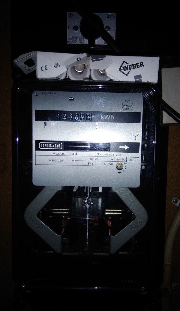

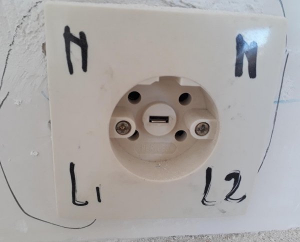

Heb wat foto's binnen van de verkopende partij.
Foto's Perilex wandcontactdoos en hun meterkast met naar hun zeggen een fornuis automaat (2x 16 A).

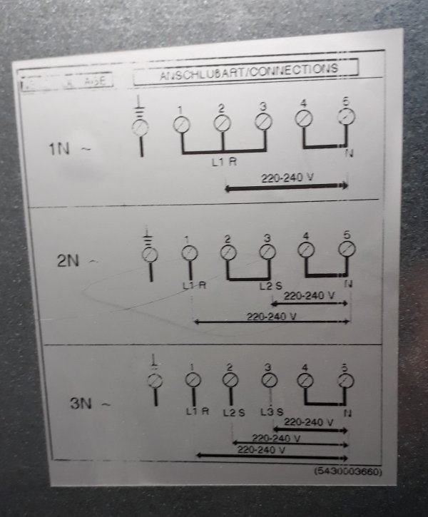

Verder foto's van de ovenstickers zoals aansluitschema.
Vraag: dit aansluitschema is dat goed voor mijn krachtgroep met 3x 16 A zekering ?
Ik vermoed dat het onderste schema 3N bij mij dan van toepassing is, maar dat weten jullie ongetwijfeld wel.
Alvast bedankt voor het antwoord.
Onderste schema toepassen idd. Eerst aanpassen voordat je het aansluit, anders loop je het risico dat je het toestel opblaast!

Ik vermoed dat het nu aangesloten is op 2N gezien hun fornuisautomaat. Kan dat ?
Moet ik de ovenkabel vervangen door een 5 adrige en passende perilex stekker ?
Dan op de juiste manier aansluiten !
Maar moet er dan ook nog iets aangepast worden van aansluiting tussen de kookplaat en de oven ?
Idd aansluiting aanpassen van 2n->3n en middels een 5 aderig snoer en Perilex stekker aansluiten op nog te plaatsen Perilex contactdoos.

Je kunt hem aansluiten bij jou. Alleen moet de bedrading worden gewijzigd. Je moet het onderste schema gebruiken van de sticker.
