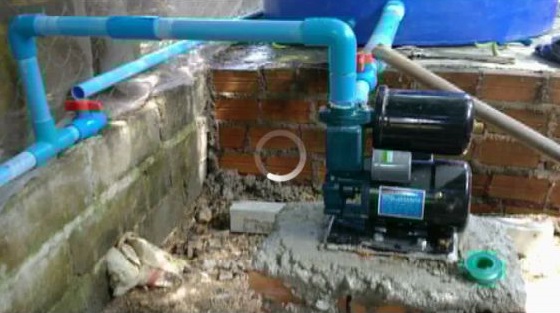

Ik ben bezug om bungalows te bouwen in cambodia, geen leiding water, dus ik heb een 2000 liter watertank.
Ik gebruik een automatische pomp van 0.5 hp.
Ik heb de hoofdleiding 25mm gemaakt en de leiding naar binnen 20 mm en vervolgens verloop 20 na 18 eb daar direct de douche slang op. Heb een pvc kraan op de 20 mm leiding zitten.
Nu is het verhaal dat de pomp keurig aan en uit slaat, maar met douchen krijg ik stotend water. En dat resulteerd dat de pijp van 20 maar 18 is gaan scheuren.
De wanddikte van de pijp is erg dun, maar nog mag de pijp nooit scheuren uiteraard.
de pomp is niet aangesloten op aarde ( niks hier), zou dat het probleem kunnen zijn?? Of zit het toch in het leiding werk?

De fout zou ook nog in het verloop kunnen zitten. Ik heb eem pvc krasn 20, 10 cm verder verloop 2018 en dan direct erachter de aansluiting van douche slang (geen kraan). Kan zijn dat devstap te groot is van 20 na de diametertje van de doucheslang em dat hij daarom gaat stoten

Zit het niet gewoon in de kwaliteit van het (leiding)materiaal?
Zit er een drukvat onder de pomp ?
Zo ja, wat is de druk in het vat wanneer de pomp uitgeschakeld wordt en de druk van de leiding is ?
Aan 1 klant van het vat zit een dop waar een (auto)ventiel achter zit om het vat op een druk van 1,6 tot 1,8 bar te brengen, dit is om pendelen te voorkomen wanneer er weinig water wordt getapt zoals bij een douche.

Geen drukvat pomp, dus hoef de bal niet op druk te zetten.
Kan een electra probleem zujn, schommelend voltage, of haarscheurtje in de aanzuigleiding. Vandaag al het keidingwerk vervangen voor 8,5 ipv 5 wanddikte( pers zijde) morgen de aanzuigleiding nakijken
Het is geen elektra probleem maar een druk probleem, de pomp kan zijn water niet kwijt bij het douchen, daardoor gaat de pomp snel aan en uit, daar is alleen wat aan te doen door het plaatsen van een drukvat.
Dat is ook het behoud van het leidingwerk.

Dank je voor het antwoord, op mijn pomp zut wel een klein vat met een ventieltje erin, pp hoeveel bar moet deze staan??? Ik probeer een foto te plaatsen, naar verbinding te traag. Het is eem luckystar 0.5 hp automatic pump.

Neem aan dat het bovenste gedeelte het drukvat is met daarin een membraam??
Het is in ieder geval wel een klein drukvat dan.
Het drukvat op druk brengen zal het " stoten" verhelpen?
De druk op het vat moet tussen 1,6 en 1.8 bar liggen.
Wel even de druk van de installatie halen, het water mag in de leidingen blijven zitten.

Het is wel een klein drukvat, had in het begin niet eens in de gaten dat dat het drukvat was. Maar het verhaal van je lijkt inderdaad logisch, met douchen komt het water met stoten, en als ik een kraan erbij open zet , dan vetdwijnt het en gaat het met een flow.
