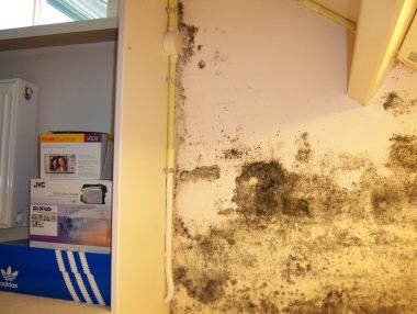

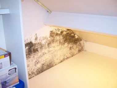

Wij hebben een slaapkamer dat met het dak scheef afloopt (boven de bijkeuken, bij velen vast wel bekend)
In het knieschot van de slaapkamer is een bergruimte gemaakt.
Nu is het probleem dat aan de zijde van de buitenmuur, de muur aan de binnenkant schimmelt. Ik heb dit diverse keren met speciaal schimmel-spul weg geschrobt maar het komt steeds terug.
De muur is voorzien van een stuclaag.
Hoe krijg ik dit nu blijven weg? Zelf heb ik aan een wandje gedacht met tussenruimte, maar bij nader inzien zie ik hier geen heil in.
Het wordt nu een kinderkamer dus het is wel zorg om hier wat aan te doen.
Zie foto's!
Alvast vriendelijk bedankt!!
Het probleem is waarschijnlijk een koudebrug : het wandje is kouder dan de rest van de kamer, het vocht slaat er op neer en daarna volgt de schimmel.
Een wandje ervoor is dus zo gek nog niet.
Oh wat stom, "afbeelding uploaden" helemaal over het hoofd gezien.
De foto's zijn al wat ouder, het is nu veel erger.
De deur van deze kast staat tevens altijd open, dus aan ventileren kan het niet liggen.
Een wandje ervoor,...komt het dan niet gewoon terug en begint het wandje vervolgens ook niet te rotten?
Niet als je het wandje isoleert, als het goed is.
Tenzij het doorslaand vocht van buiten is. Wat zit er aan de andere kant, en is het een spouwmuur ?
Nee het is geen spouw, gewoon enkel steens.
Maar dan haal ik van dat waterwerend spul wat je op de buitenzijde van de muur kan smeren.
En een wand aan de binnenzijde.
Bedankt voor je hulp!
