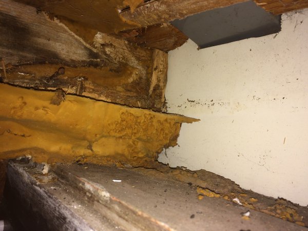

Schimmel / zwam / houtrot?
Goedendag,
Heeft iemand enig idee wat dit is? Het lijkt een beetje op een compacte spons, maar dan iets kwetsbaarder.
Ik kwam dit tegen op een van de dakbalken, nadat ik mijn plafond van de (ex)garage heb verwijderd.
Dit zat precies op de balk waar achter het boeideel de Hemelwaterafvoer zit.
Volgens mij is het nu allemaal waterdicht, en is dit nog iets uit het verleden.
Wij hebben de woning eerder dit jaar gekocht.
Heeft iemand een idee wat dit is? Ikzelf dacht een zwam, maar kan het niet echt matchen met plaatjes die ik vind.
Alvast bedankt
Het zou ook PUR-schuim kunnen zijn. Breek een stukje af, dan merk je het waarschijnlijk wel.
Volgens mij is het geen PUR. PUR blijft tot in lengte van dagen hard toch?
Als ik hier een stukje van afbreek, dan verpulvert het niet meteen, maar het is wel fijn te knijpen tot bijna stof.
Ik wil er ook niet teveel aan zitten omdat ik niet weet wat het is en of het schadelijk is. Wat ik lees over specifieke soorten.
Oud PUR kan ook snel verpulveren.
Als het zwam is, kan het schadelijk zijn. Er moet zeker wat aan gebeuren dan. Kan je wat meer foto's plaatsen? Is er lekkage?
Je hebt vele soorten, recepten, voor een PUR schuim. Een PUR die nooit in de zon zou komen kan je anders samenstellen dan een PUR voor een ander oplossing.

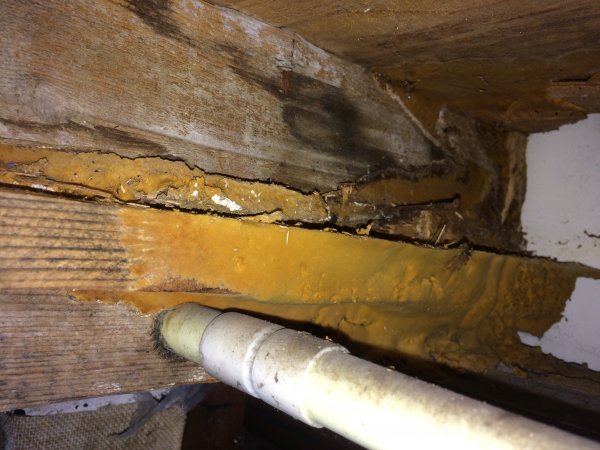

Bedankt voor de reacties.
Als ik er met een schroevendraaier in en omheen druk, dan ik het hout wel zachter (verdroogd) maar ik druk er niet heel makkelijk in. Het is niet heel verrot.
In de buurt is wel lekkage geweest, dat kan ik ook zien, maar dat is verholpen door de vorige bewoner.
Ik heb nog een paar foto's gemaakt.
Ik weet bijna zeker dat het geen PUR is, omdat het te geleidelijk begint.
Dit is een uitloop van de aantasting:

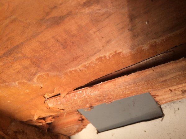

Dit is het plafond. Het witte is het boeideel, en dat grijze is de onderkant van de hemelwater afvoer.

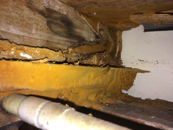

Hier is volgens mij ooit de lekkage geweest.
Wederom de buitenzijde. Wit is boeideel. Balk onderzijde foto is bovenkant kozijn.
Nu ik nog eens beter naar de foto's kijk denk ik zelf dat het een huiszwam is. Bij de uitloop zit een wit randje. Op andere foto's van zwammen is die witte uitloop groter, maar toch. Misschien dat deze "dood" is omdat hij geen vocht meer krijgt.
Toch maar even een "zwammendokter" langs laten komen.....
Als het geen PUR is maar iets wat leeft betekend dat daar de situatie ideaal is voor dat goedje om te leven. Aan de grote te zien is die situatie daar al heel lang. Ik zou me afvragen in hoeverre de lekkage werkelijk verholpen is.
Het is bekend dat droog en ventilatie de oplossing zou moeten zijn.
