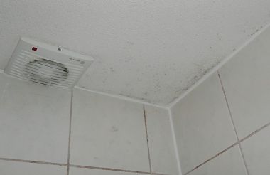

Hoop dat iemand dit op kan helderen :) Hebben wij nu wel of niet schimmel op het plafond in de badkamer? Of is het gewoon viezigheid van de ventilator?
En zo ja, wat moeten wij hier tegen doen?
Toen we een paar jaar geleden ons huis kochten, zat het plafond van de badkamer onder de schimmel. Dit hebben we toen er uit laten hakken, laten behandelen en daarna hebben we het plafond met spuitwerk laten doen.
Ook hebben we een afzuigventilator laten installeren die aangaat zodra het licht aangaat. En het raam staat altijd open.
We weten niet zo goed wat we hier mee aan moeten, graag advies :) Alvast heel hartelijk bedankt! :)
Sxnder
Is waarschijnlijk wel wat schimmel maar niets om je ernstig zorgen over te maken. Gewoon goed reinigen en indien nodig overschilderen met een goede latex geschikt voor badkamers.
Ook zou je nog een deur ventilatie rooster kunnen overwegen, zodat er wat meer warme, droge binnenlucht kan toetreden.
Dit is een duidelijk geval van schimmel.
Het zit ook op de tegels, en op de voegen.
En ook zit de ventilator zo te zien vol met stof en schimmel.
Maak eerst de ventilator een keer schoon, en kijk het ventilatie kanaal na of dat niet half verstopt zit.
Daarna is het ook zeer belangrijk, dat zoals Sxnder al schreef dat er verse droge warme lucht in de badkamer kan komen door een ventilatie rooster onder in de deur, of een opening tussen deur en dorpel van minimaal 2 cm.
En dat open raam is helemaal verkeerd, zo krijg je koude vouchtige lucht in de badkamer, en zul je meer condens krijgen tijdens het douchen, wat als resultaat geeft nog meer schimmel.
Zorg ook dat er tijdens koude dagen de verwarming in de badkamer altijd aanstaat.

Klopt, die randen van de ventilator maak ik zeer regelmatig schoon, maar ze zitten binnen no time weer vol met vieze zwarte troep :(
Aan het ventilatiekanaal durf ik niet te komen, dat is een hechtgebonden asbesthoudende pijp. Doodeng, maar we hadden toentertijd simpelweg het geld niet om hem te laten verwijderen.
Ik heb recentelijk een asbestverwijderingsbedrijf langs laten komen voor een offerte, maar ze zeiden dat ze 'm niet kunnen verwijderen zonder dat de tegels en de douche er aan gaan. En dan nog is het min. 2000 Euro.
Maar ik heb het vermoeden dat, dat de bron van de schimmel is.

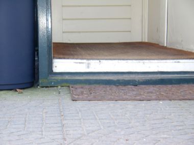

Bedankt, dat wist ik niet! :) We douchen bijna altijd met de deur wijd open, maar soms kan dat niet :lol: Ik zal eens kijken of zo'n rooster een mogelijkheid is. Want tussen deur en dorpel gaat niet, er zit een hoge drempel waar de deur over hangt namelijk.
Het lijkt me sterk dat de ruimte onder de deur niet groter gemaakt kan worden, is m.i. gewoon een kwestie van een stukje eraf halen.
Suuske83
Laat ik het anders zeggen, het zou er raar uitzien :lol:
We hebben namelijk zo'n soort drempel:
Ik zal eens op zoek gaan naar iemand die een rooster kan plaatsen :) Dat oogt netter denk ik.
Of een balkje op de drempel lijmen en een stukje van de deur zagen.
