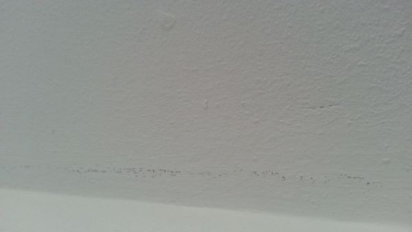

Hoi allemaal,
Er zijn van die puntjes op de muur in de woonkamer die na het texen blijven terug komen.
Achter de muur zit de badkamer.
Zie foto, zijn dit nou schimmels of?
Lijkt er wel op dat het schimmel is, de voegen kunnen water doorlaten of als er gekit is laat de kit los.
Wat zit er aan de andere kant van de muur, douche, wastafel ?
Als de douchekraan aan die wand zit kijk dan even of er achter de kraan gekit is.

Aan de andere kant zit de wastafel. (Midden van de muur). Achter de wastafel is er niet gekit. Maar de wastafel en de douche zijn al weken niet gebruikt. (Ik verblijf op dit moment nog ergens anders).
Ik zie nu ook dat er op andere plekken in de woonkamer schimmel naar voren komt.
Zou het misschien te maken kunnen hebben dat er nog geen vloer in ligt, en dus dat de betonnen vloer al weken open ligt?
Hoe oud is de woning ?
Het zou optrekkend vocht kunnen zijn en/of condens neerslag op koudere gedeeltes van de muur zoals onderaan.

De schimmel komt nu in elke ruimte naar voren. De keuken, de woonkamer en de slaapkamer.
Ik weet de oorzaak; het komt door de lijnolie verf. Na het toepassen van deze verf kwamen de schimmels. Na een google zoekactie blijkt dat lijnolie een voedingsbodem voor schimmels is!

Ik heb sinds een week een hygrometer in huis staan want ik dacht eerst ook dat het daardoor kwam. De luchtvochtigheid schommelt tussen de 20 en 25%. Dit is erg droog. Dit was ook mede door het mooie weer natuurlijk, de hele week de gehele dag gelucht.
Raadpleeg een weerstation wat de luchtvochtigheid van buiten aangeeft. 20% is erg laag. Wikkel je hygrometer in een natte handdoek en kijk of je meter 100% gaat aangeven.
Voor het mooie ben je te laat om iets te weten te komen. Het verschil tussen binnen-en buitentemperatuur wordt steeds kleiner dan wordt de kans van het vochtig worden van oppervlakken ook steeds kleiner.

Kruipruimte? De vloer is geisoleerd aan de onderzijde? Ligt de vloer op zand grond?
Ook even checken of de kruipruimte geventileerd is. Hoe is de woning geventileerd (aanvoer+afvoer)?
De weerstation in de buurt geeft 60% aan. De hygrometer geeft nu binnen 43% aan.
De handdoek eromheen zal ik vanavond proberen (op dit moment geen handdoek e.d tot mn beschikking).
Er is geen sprake van een kruipruimte.
Op dit moment ligt er nog geen vloer in.
De woning word geventileerd door het openzetten van ramen. Er zijn geen ventilatieschachten e.d aanwezig.
Het betreft een nultredenwoning waarbij de badkamer op de begane grond is en niet geventileerd kan worden. Er is wel een kleine natuurlijke afvoer in de badkamer aanwezig.
Toen ik voor het eerst in de woning kwam voelde de badkamer erg vochtig aan, terwijl het al weken niet gebruikt is. Nu heb ik de deur naar de slaapkamer standaard open en in de slaapkamer dan de raam open.
