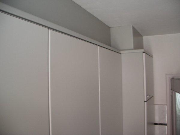

Boven de kastje kan je een soort van een plint maken, deze zet je iets terug op de kastjes met een openruimte aan de onderkant zodoende krijg je boven de kastjes ruimte voor circulatie van lucht.
Dit heb ik gemaakt om ruimte voor ventilatie te maken voor de laatste kast, onderste deel is een koel/vrieskast.
