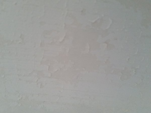

Schilfers op muur na verwijdering behang
Goedemiddag allemaal,
Graag zou ik willen weten of er iemand een oplossing heeft voor het volgende:
Na de winter willen wij de muren gaan schilderen in de slaapkamer i.p.v. behangen. Nu hebben we het behang in de kamer al verwijderd met een behangafstomer. Dit ging vrij vlotjes! Maar nu het volgende: er blijven op sommige stukken een berg schilfertjes op de muur zitten? Allereest wat zou dit kunnen zijn? Lijmresten/behangresten/stukjes muurlaag? Hoe zouden we deze eraf kunnen krijgen om de muur weer egaal te maken voor een betere hechting van de verf later?
Zat zelf te denken om eerst de muren te ontvetten en daarna eerst met behang afweek te proberen om het eraf te krijgen (indien het behangresten zijn), zo niet schuren met 3M schuurblokken medium en dan fijn erachteraan of met een vlakschuurmachine met korrel P240 lichtjes schuren.
Ik hoor graag van jullie, alvast bedankt!
Ontvetten is niet nodig. De ondergrond is niet verontreinigingd aangezien er behang op heeft gezeten. De achtergebleven resten zijn nu mooi droog en dus goed schuurbaar Zou met vlak schuurmachine beginnen 180 of 240 en kijken hoe dit gaat.
