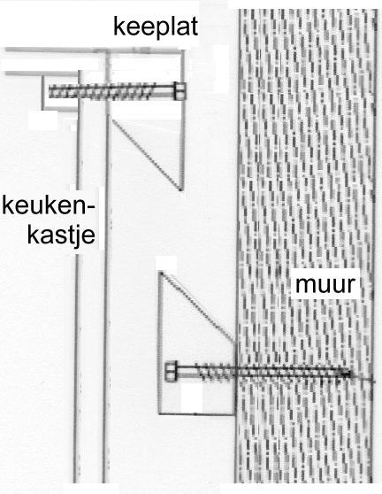

Met een keeplat, één deel op de muur, 3 delen op de schilderijen.
(Kastje is vanzelf schilderij)
