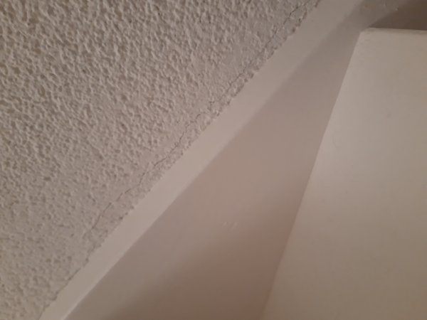

Sinds een aantal weken valt het me op dat op sommige plaatsen bij de trap t spachtelputz scheurt en beetje veert als ik erop duw
wie weer wat dit kan zijn?
Komt door het bewegen van de trap.
De spachtelputz zit aan de trap vastgeplakt, en scheurt nu los.
Spachtelputz los snijden van de trap, en het voegje afkitten met structuur kit.
