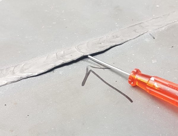

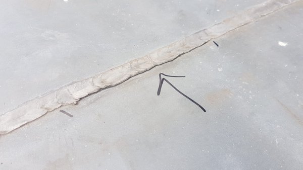

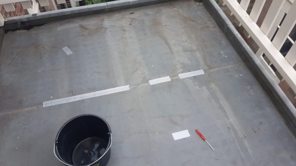

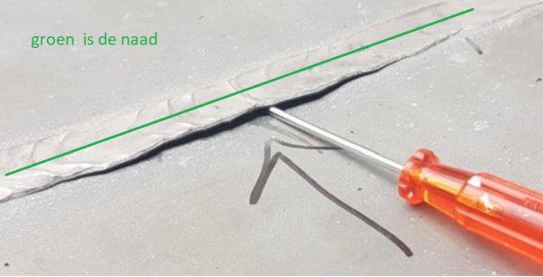

Ik heb sinds een paar dagen last van lekkage op het platte dak van mijn balkon. Na wat onderzoek kwam ik erachter dat enkele soldeernaden van het zink zijn losgeraakt. Hier is water doorheen gesijpeld.
Het gaat om een paar scheurtjes in/langs de soldeernaden, en één of twee gaatjes in de zinken dakbedekking. (zie foto's)
Het zink is ligt er al van de vorige bewoners en is al wat ouder (ik gok ±20 jaar), maar het hele dak vervangen vind ik voor nu een wat te grote stap.

Ik heb nu tijdelijk afgeplakt met wat duct-tape..

Wat is je budget. Zou je het zelf kunnen. Gereedschap kunnen lenen/huren. Ben je handig. In iedergeval niet met kitten en zeker niet met die gele tubes aan de slag. Eerst kijken of je het met solderen weer dicht krijgt. Prutsen kan altijd nog.
Het soldeer heeft niet gevloeid.
Het zink ziet er nog goed uit dus dat hoeft niet vervangen te worden.

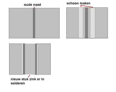

Maak een strook op en bij de naad schoon totdat die blinkt en soldeer dan een strookje zink over de naad heen.
Kunt u niet goed solderen vraag dan even een loodgieter, ik schat dat u voor een paar tientjes klaar bent als u zelf het voorwerk doet.

Dat is zien aan de manier waarop de twee lagen zink van elkaar zijn gescheurd.
De naad open maken doe ik nooit, soms kun je de lekkage stoppen maar na verloop van tijd gaat het daarnaast opnieuw lekken.
Het is naast de naad gescheurd door uit zetting en krimping de naad is goed vol gesoldeerd met brede zoolbout.
De rek is er gewoon uit.
als zink verder nog goed uit ziet dan schoon schrapen en stroken over heen solderen dan gaat naad weer jaren mee.
Als je het schoonmaakt bedenk wel materiaal is dun na zoveel jaar.
Ze doen het met schraapijzer.

Heb voor het weekend met spoed een loodgieter (die tijd had) laten komen. Die heeft een noodreparatie uitgevoerd dmv een soort bitumen-tape erop te branden. (had ik ook zelf kunnen doen als ik het materiaal gehad had).
Dank ook @Henk253 voor de heldere uitleg met foto, misschien is dit nog een goede tweede optie.
Op het moment overweeg ik de dakbedekking toch in z'n geheel te laten vervangen. Er zitten hier en daar hobbels in het zink die doorbuigen wanneer je erop loopt.
De vraag is dan een beetje, moet al het zink eraf, zodat er bitumen of EPDM erop kan? (nieuw zink lijkt me te duur) Of kan er over het zink heen een nieuwe laag bitumen / EPDM oid gelegd worden? Jan gaf al aan dat dat niet handig is ivm de werking van verschillende materialen.
Het zink moet er af bij elke andere dakbedekking, het werken van zink gaat namelijk gewoon door met als resultaat nieuwe lekkage.
Off topic, misschien gelijk de kans te isoleren.
Mijn ervaring met bitumen reparaties op zink is dat het zink op termijn wordt aangetast door het bitumen, er vallen gaatjes in.
Goed schoonmaken met schuurschijf en een strook er over heen solderen (dubbelen) zoals Henk253 heeft gezegd is de enige goede oplossing.

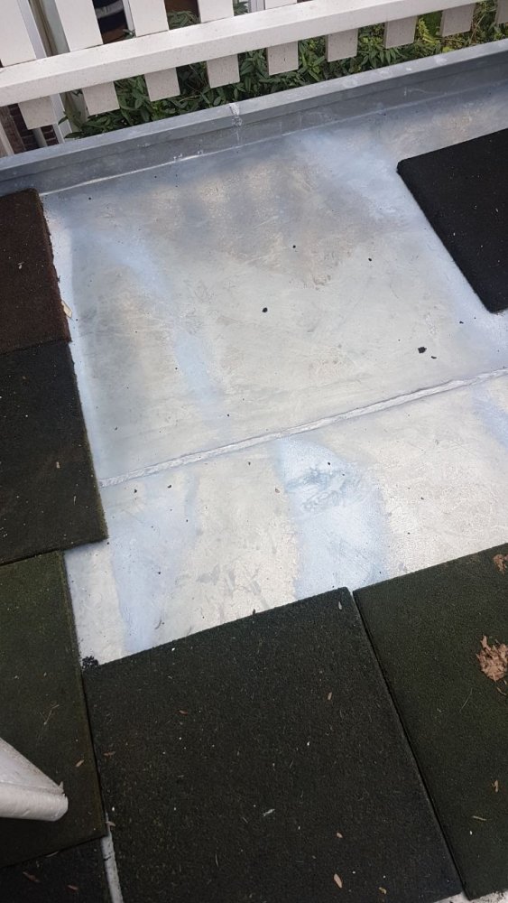

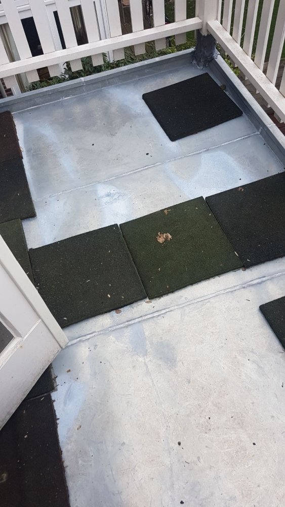

We zijn een aantal maanden verder en er ligt intussen nieuw zink op het balkon. Het oude zink was ±25 jaar oud.
Ik ben tevreden over het werk wat er nu ligt, en toen het beter weer werd ben ik begonnen de rubber tegels terug te plaatsen.
Nu viel me op dat na een aantal regenbuien er een soort witte waas op sommige plekken op het zink is ontstaan. Het lijkt een soort oxidatie. Ik weet niet of het met de tegels te maken heeft of dat het de plek is waar het water heeft stilgestaan. Kan iemand vertellen of dit normaal is of dat dit een aantasting is van het zink?
Alvast bedankt.
Deze lui weten het. Kan er niet uit filteren of de invloed van die rubbertegels pos-of negatief is.
Toch nog een vraagje vakwerk zo te zien. Maar die staander van de balustrade?
Dank WGB, het is inderdaad overduidelijk witroest corrosie. Niet heel erg schadelijk begrijp ik. Fijn.
Rubber zou in principe op zink moeten kunnen heb ik begrepen, het zou eerder kunnen komen door het blijven liggen van water op het zink.
Staander van balustrade?
