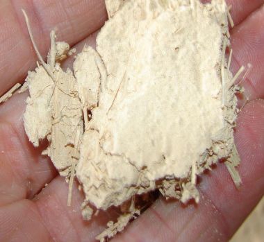

Ik heb er maar een paar foto's van gemaakt en misschien kunt u hier wijs uit worden. Er zit in ieder geval stro door het stucwerk en het is roodbruin van kleur.
De muren vind ik ook nogal vreemd. Als je voorbij de F&F kijkt is het een soort zanderig goedje. heel poederig en je veegt er zo een streep in.[/img]
Nee, het is echt iets van een soort specie, klei of wat dan ook, vermengt met stro. Ik weet niet hoe het heet, maar zachtboard is het zeer zeker niet.

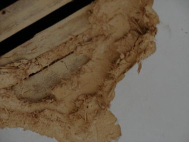

De gebruikelijke reparatiemethode bij ons is de loszittende stukken weghalen en het hout goed schoonmaken. Een reparatielaag hecht namelijk nauwelijks aan opgedroogd leem omdat het gemakkelijk verbrokkelt. Je moet daarom zorgen dat de hechting aan het hout optimaal is. Eerst wordt hier grof gevuld met zandcement, dat daarna wordt afgewerkt met gips.
De ervaring leert echter dat als een plafond een keer begint met schilferen dat het door gaat dus dat je bijna elk jaar wel een plek hebt om bij te werken. Daarom wordt tegenwoordig vaak een tweede plafond van gipskarton enkele centimeters onder het lemen plafond geplaatst. De tussenruimte wordt dan direct gevuld met isolatiemateriaal.

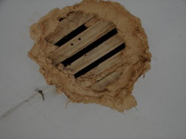

Het gat op de foto is ontstaan door flink tegen het plafond te beuken met een hamer en daarna met een schroevendraaier weg te steken. Er is dus geen sprake van dat er spontaan stukken loslaten o.i.d.
Er zitten slechts kleine haarscheurtjes in de F&F laag op het plafond, die wel zullen zijn ontstaan door ook scheuren in de leemlaag. Mijn overweging is dus: Doe ik er wijs aan om het te laten zitten, of loop ik een groot risico dat ik over 5 jaar het plafond alsnog eruit moet halen?
De kamer erboven (zolder) is nooit intensief gebruikt en gaat dat in de nabije toekomst wel worden (slaapkamer).
Als ik het laat zitten, is het dan geen optie om de uitgekrabde scheuren met een soort fixeermiddel te behandelen (houtlijm opgelost in een spuitflacon water ofzo) en daarna met F&F af te werken?

Ik dacht van de foto's dat die plakken leem zelfstandig naar beneden gekomen waren, maar als dat pas na beuken met een hamer is gebeurd dan valt het nog wel mee. Dan hoeft u niet bang te zijn dat de rest snel naar beneden komt. Het probleem met lemen plafonds is dat ze vaak als eerste loslaten van de houten latjes maar nog blijven hangen door het stro. Zodra er dan één stuk uit valt is wordt het een soort kettingreactie en komt alles naar beneden. Ik zou de oppervlaktebeschadigingen van het plafond repareren. Zoals Fiesiekus al zei wel een grondmiddel gebruiken dat zo diep mogelijk intrekt want op het oppervlak zelf houdt niet veel.
Prima,
Ik ga de open plekken met diepgrondering voorbehandelen en daarna afwerken met F&F.

Zoals ik het zie aan de latjes opbouw en ook het materiaal is het leem met fijn stroo.
Ik zou het met het zelfde spul die gaten opvullen, je kunt wel schroefjes in het regelwerk schroeven die er wat uisteken.
Dit om het geheel nog beter te laten zitten.
